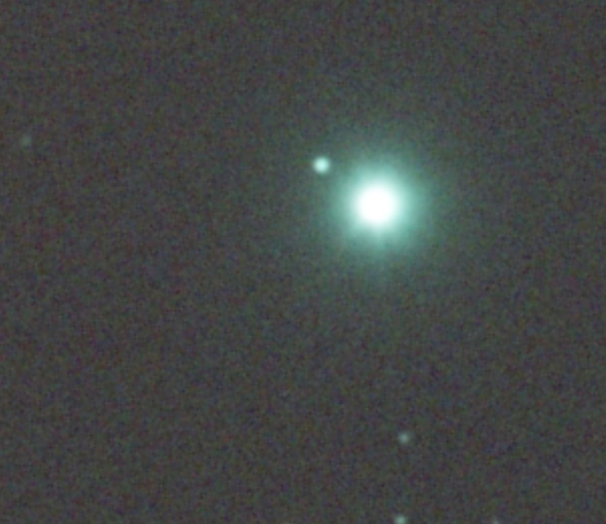

Buenas,
abriría debate sobre las difracciones en APOs[1]. Dándome un paseo visual por Astrobin, muchas fotografías muestran estos "¿defectos?" y me preguntaba cómo solucionarlos.
Saludos!
[ 1.] Apocromáticos / tripletes etc...

Muchas veces por lo que he visto es debido a ópticas punzadas. En invierno los metales se contraen y aprietan demasiado las celdas. Es un defecto de fábrica, no en todos pasar según el que te toque.

« respuesta #3 : Mar, 31 Ene 2023, 00:20 UTC »
Pues me he arriesgado a tocar los tornillos de colimación. Y es un triplete. Loco yo.
He seguido un procedimiento que leí ayer de comenzar aflojando los tornillos un cuarto de vuelta marcando con una linea el punto de inicio. Otra marca en el punto donde se deja aflojado:  yo le he dado 1/8 de vuelta en los nueve que hay.
Este es el resultado de nuevo con Alnitak a 180 seg. estirada, creo que algo ha mejorado...:
Mirando el intrafoco y el extrafoco.
250 minutos Nebulosa del Cono
« Últ. modif.: Mar, 31 Ene 2023, 21:50 UTC por ManelMarin »
« respuesta #4 : Mar, 31 Ene 2023, 21:04 UTC »
Has tenido valor al ponerte a toquetear un triplete pero el resultado ha merecido la pena, te ha quedado de lujo y te has quitado de en medio esas espicas tan desagradables.  OKOK
