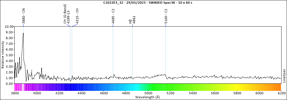

Ayer pude observar el cometa ZTF 2022E3, y sacar el espectro. Debido a la magnitud del cometa y la contaminación lumínica de Barcelona (observo desde el interior de la ciudad), el espectro contenía mucho ruido, aún así pude identificar la pronunciada banda de CN en los 3880 Å como una banda de C2 que finaliza en los 5160 Å. La banda de C2 en los 4685 Å no se aprecia con claridad, pero se observa un incremento del brillo en esta región del espectro.
La calibración la he efectuado con la estrella HD104126 de clase espectral F8. No es la mejor elección, pero era la más próxima al cometa.

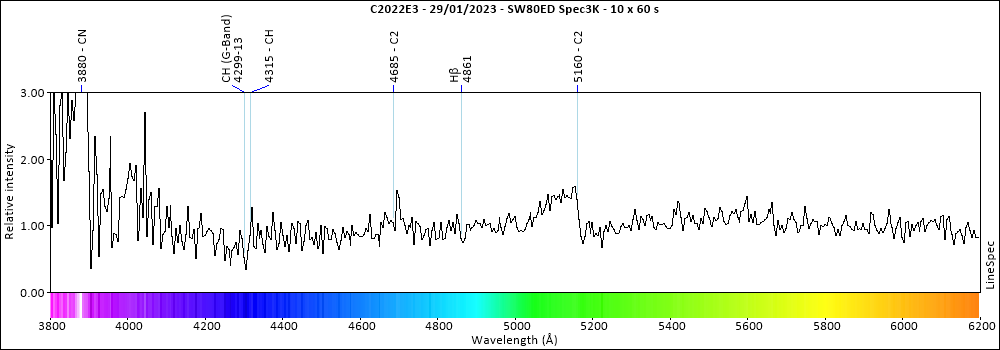

Haciendo una ampliación de la escala vertical, se aprecian mejor las bandas del carbono diatómico C2, aunque la de los 4685 Å, queda un poco desplazada  hmmmm
En realidad es mi primer espectro de cometa, y aún no he podido localizar mucha información sobre las bandas observables.

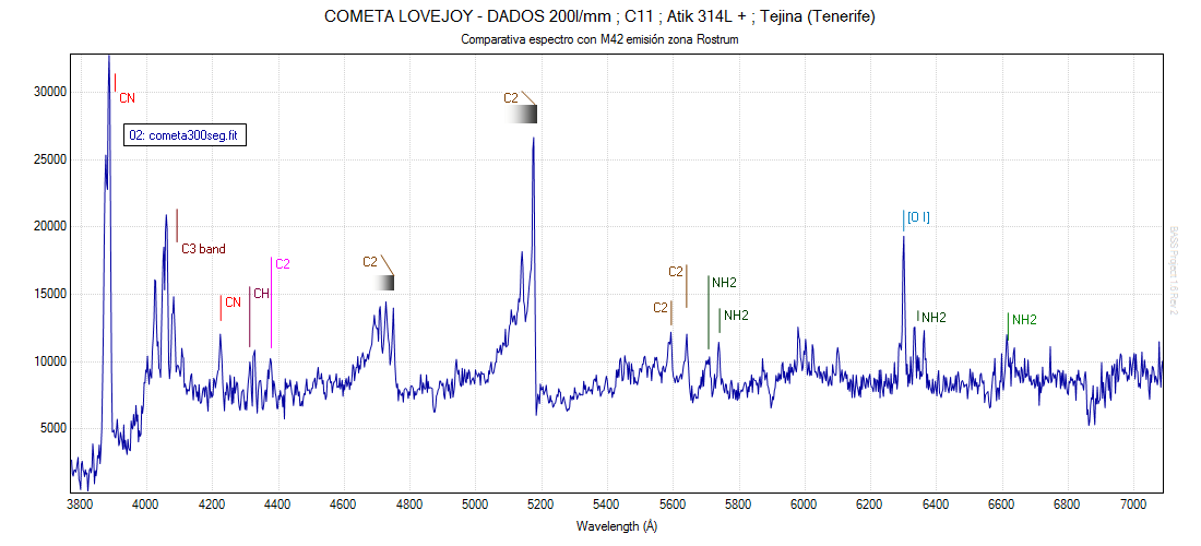

Hace tiempo que tomé algunos espectros del Cometa Lovejoy C 2014 Q2.
Hice un estudio comparatívo y publiqué un artículo en varias revistas amateurs de Europa.
El artículo puede descargarse desde este enlace:
http://www.aesesas.com/DOCUMENTOS/INVESTIGACIONES/Cometa%20Lovejoy%20C%202014%20Q2.pdf
La espectrografía es una gran ciencia en la que a través de ella, los amateurs, podemos aportar mucho a la astronomía en general.

Excelente trabajo el publicado. He visitado vuestra web y tenéis buenos trabajos de análisis. El espectro del cometa Lovejoy es muy bueno.
Para el análisis no disponía de suficiente información sobre las líneas espectrales, comparando con el espectro de tu trabajo, veo que no he identificado algunas líneas. Aprovecharé para ampliar la base de datos de líneas espectrales con las referencias publicadas.
