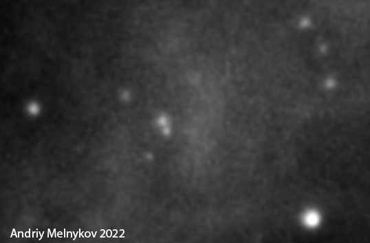

Pues estaría muy bien poder registrar ese pulsar que hay dentro de la nebulosa, aunque medirlo ya seían palabras mayores ya que se necesitarían al menos 60fps para notar minimamente variaciones (Lucky Imaging y cielo oscuro, lo mismo que para medir dobles.), me lo apunto.
Por cierto, las fotos, fotazas.
Edito: Pues se me hace muy difícil (por no decir imposible) poder pillar el púlsar dada la magnitud que tiene, en el portal de CDS se ve claramente, pero en estas fotos ni se vislumbra.

Es interesante lo que comenta Hidra y de hecho hubo un aficionado que colgó este gif que mostraba la captura del pulsar de un modo fácil de visualizar:
animación ralentizada del púlsar PSR B0531+21
imagen ampliada púlsar PSR B0531+21
Animación del púlsar con cámara amateur Omegon veTEC533 C
El hilo es de algo mas de un año de antigüedad y describe el método y las dificultades que tuvo para lograrlo:
https://www.cloudynights.com/topic/862357-crab-nebula-pulsar-with-amateur-gear/
Es interesante ver el reto que se propuso y como logró su objetivo.
