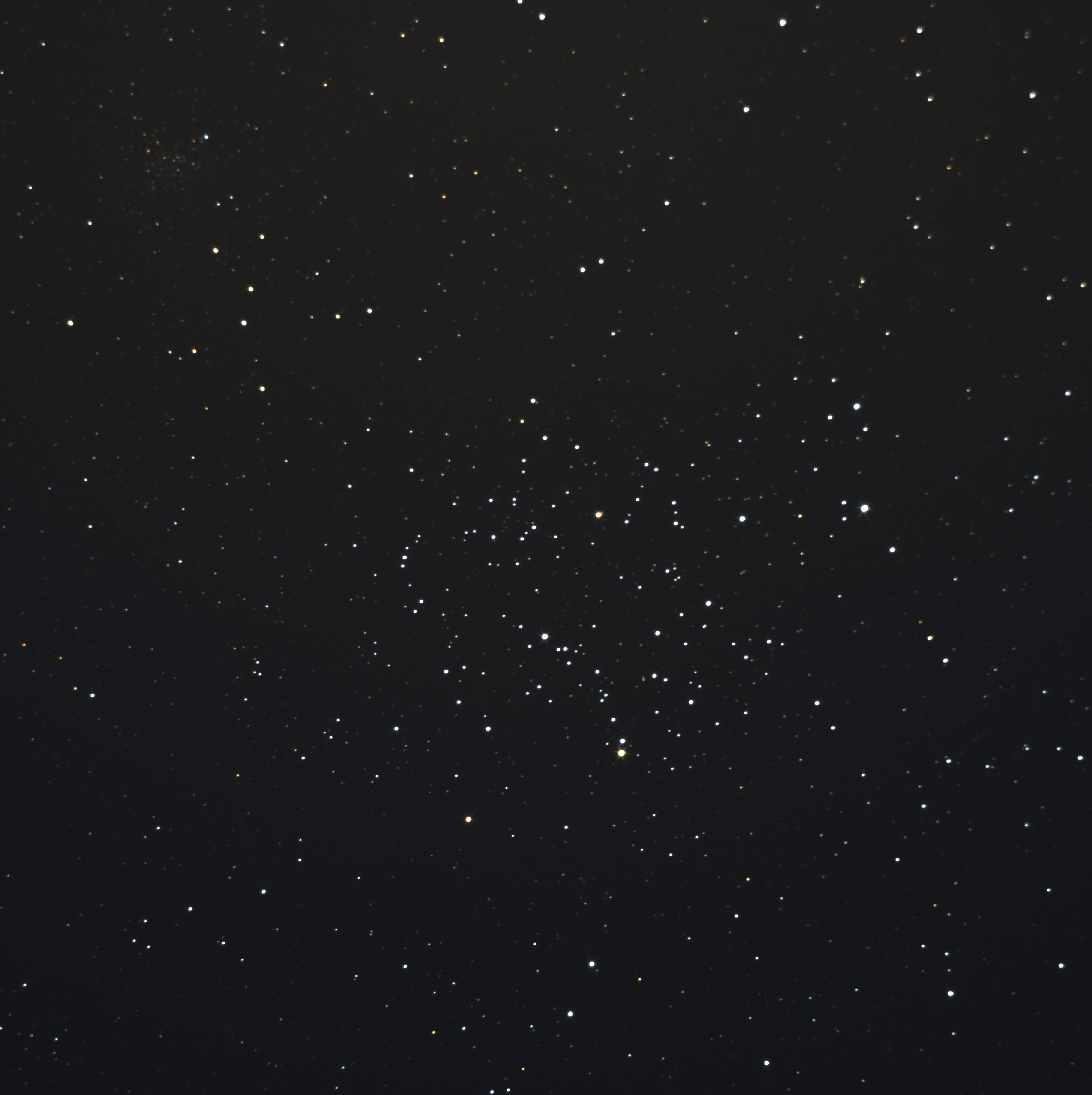

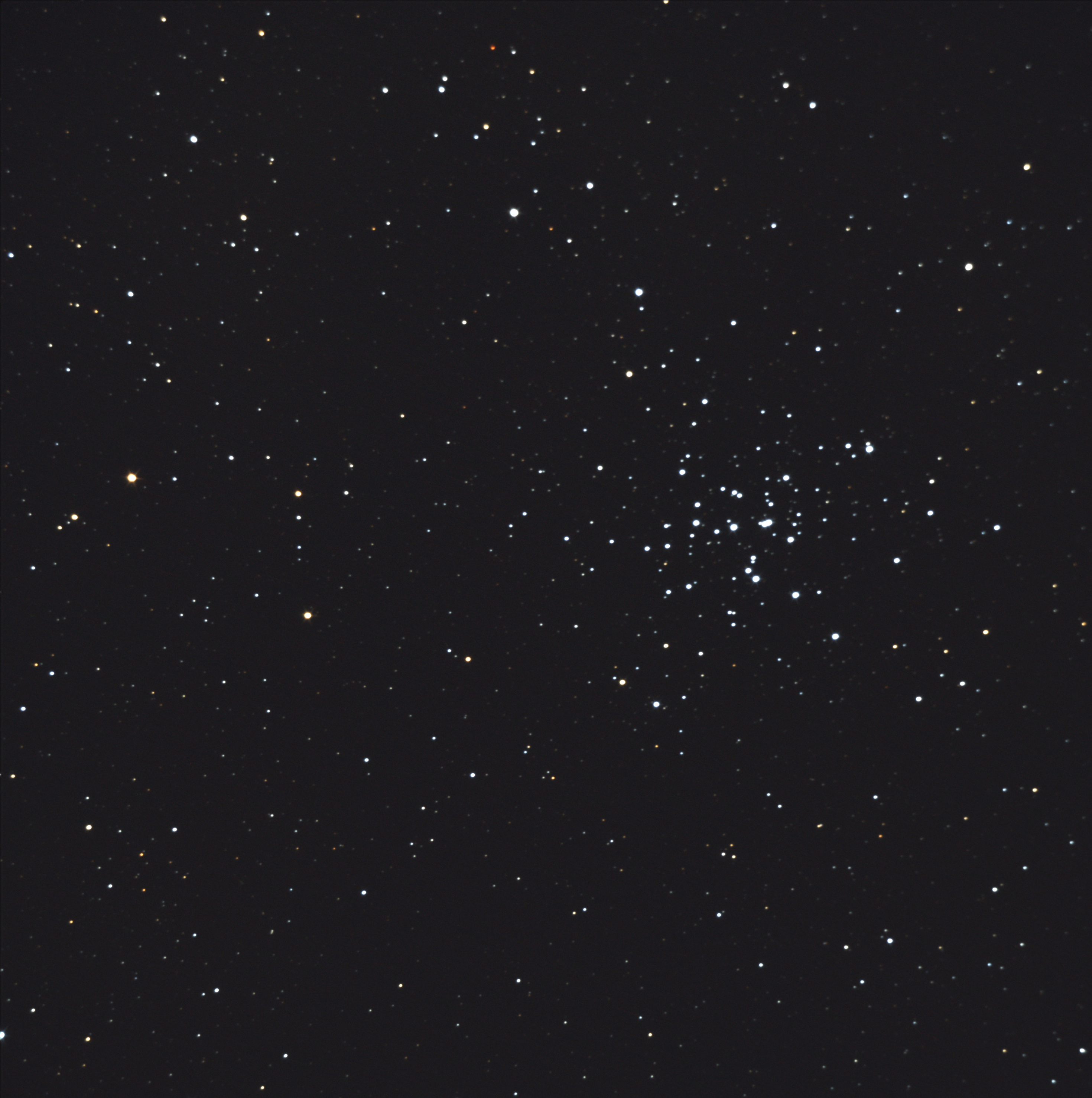

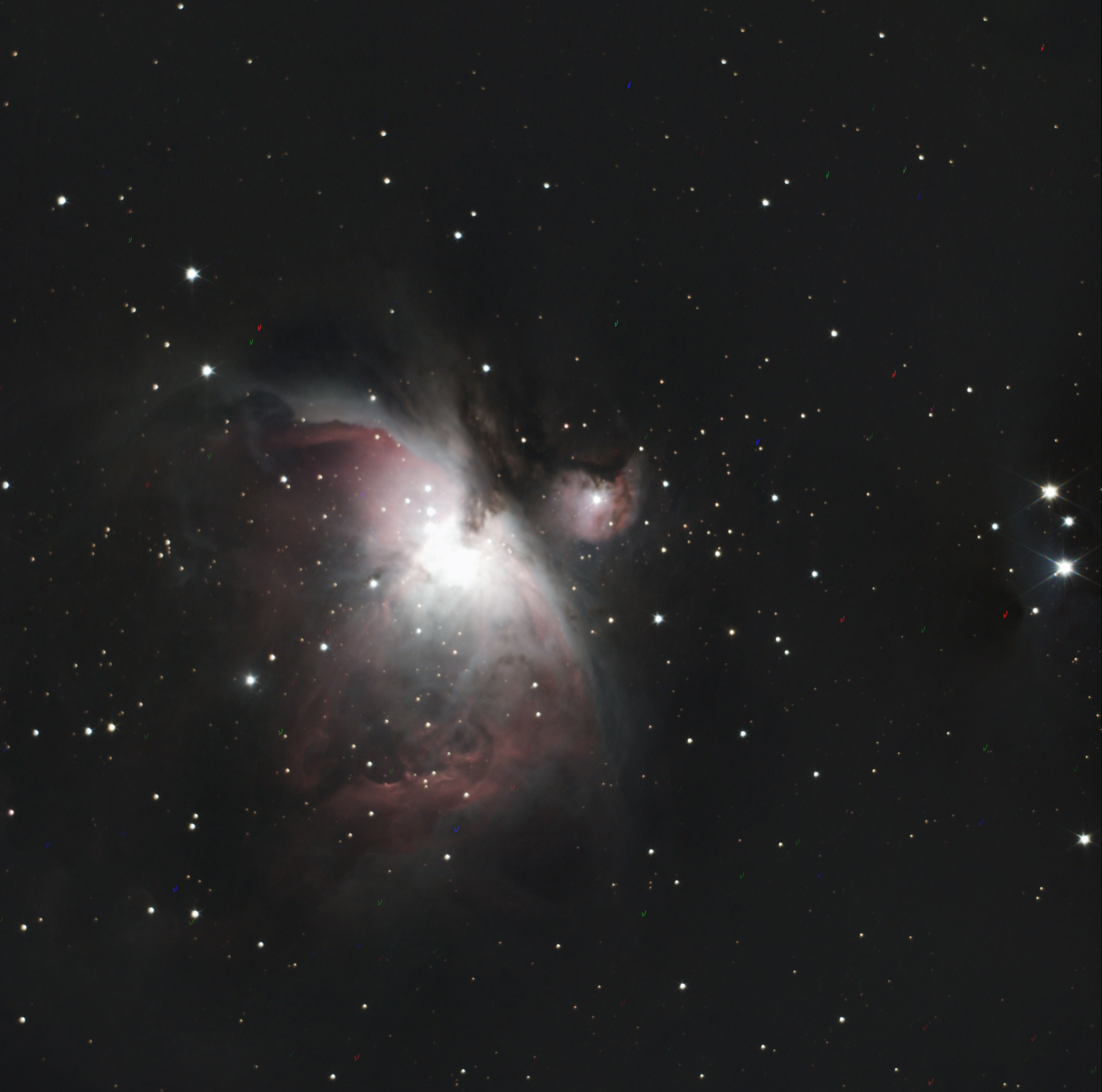

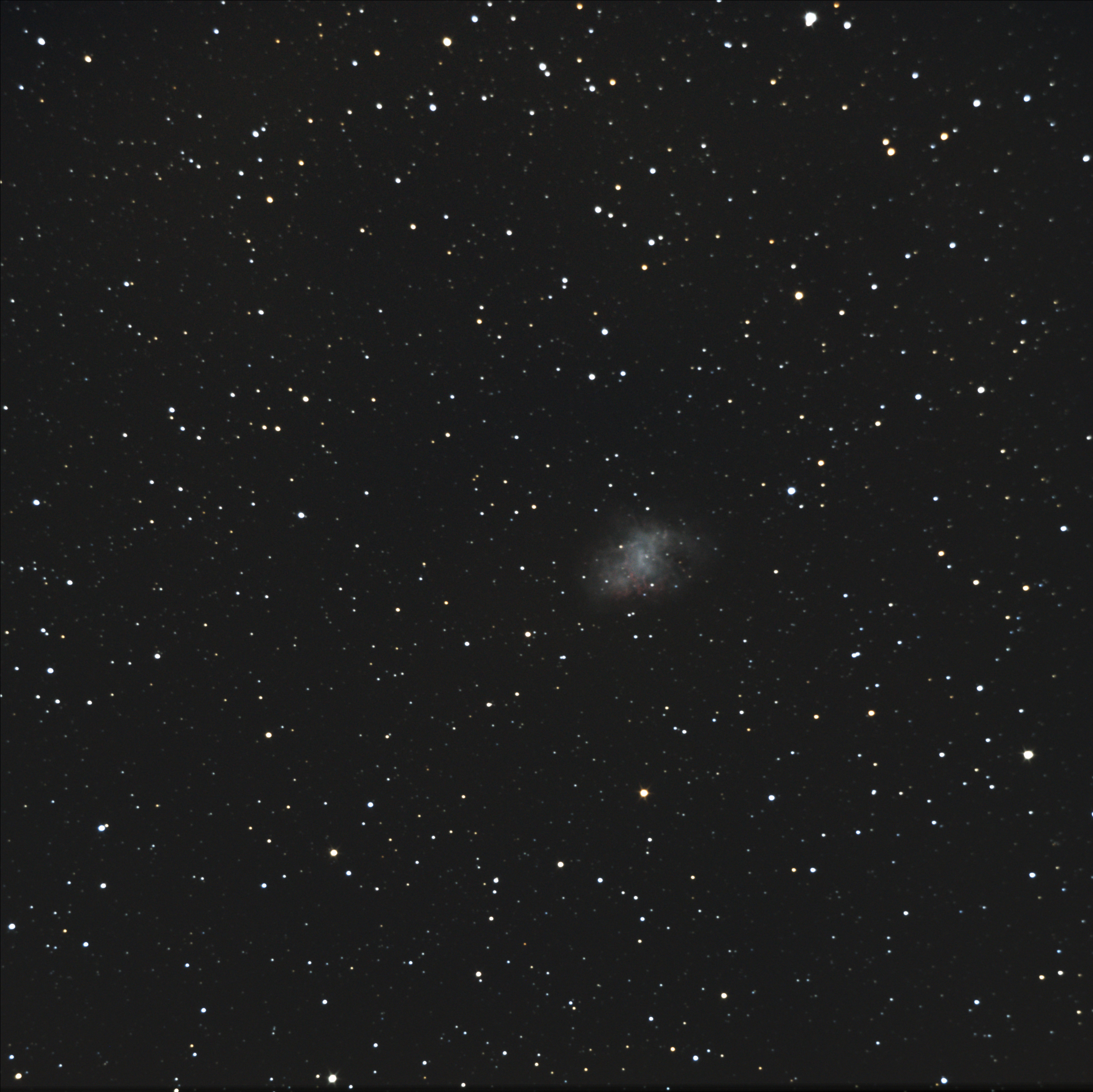

Pongo unas imágenes de prueba con el MT-130 y la cámara ZWO ASI 533c, las de la nebulosa Cabeza de Caballo y M-42 están sacadas a f/4,8 con el reductor, las otras a la focal nativa f/6,1. El procesado se limita a estiramiento del histograma con Photoshop . En la primera foto las estrellas brillantes se ven deformadas porque usé el capuchón anti-rocío del newton 200 con el MT-130 para eliminar la luz parásita y como le viene muy grande me quedó torcido....y con M-42 olvidé poner en marcha la refrigeración de la cámara jeje  pobrete
M-35
M-36
Nebulosa del Cangrejo, M-1 (exposiciones de 30" , total 30 minutos)
