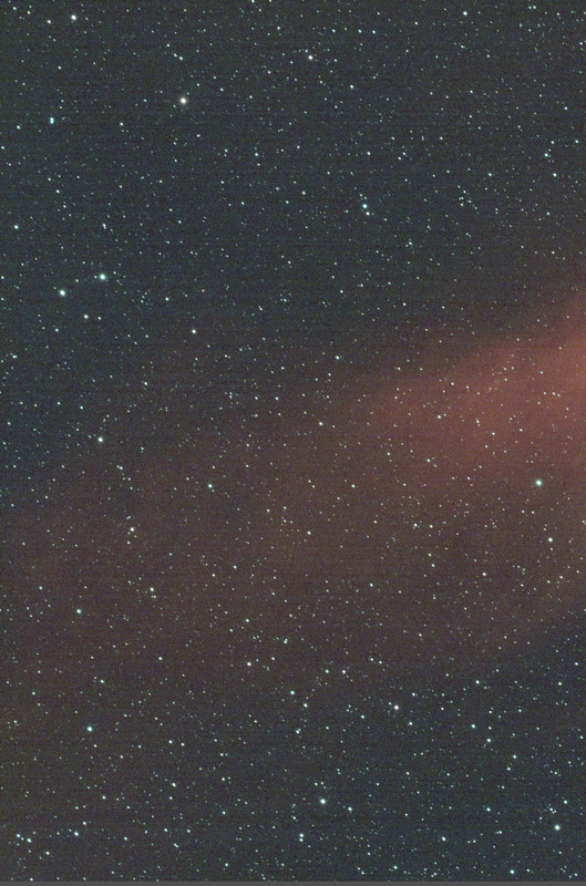

Hace ya algún tiempo que no contribuyo subiendo contenido porque he tenido la cámara (sbony sv605cc, imx533) en "reparación". Actualizo este mensaje donde comenté por primera vez su uso.
Resulta que a finales de noviembre me di cuenta que mis tomas tenían un nivel de walking noise / binding grave y en el apilado era demasiado evidente como para poderlo tratar o disimular. Seguramente esto llevaba así desde hacía tiempo (o quizás desde el principio y no me di cuenta hasta pasados 6 meses) pero con el uso o el cambio de driver (lo actualizaron a mediados de año pasado o así) el tema se fue agravando hasta que ya era casi insoportable... (ni con dithering cada 1 frame me lo arreglaba).
Pues bien en Enero contacté con Svbony y tras pasarles unas evidencias que me solicitaron (unos lights sin procesar y unos darks) vieron que mi cámara estaba afectada por un problema que ya tenían identificado (y que además también presentaban un poco de amp-glow, cuando este tipo de chips no deberían tener nada). Me comentaron que a finales de año lanzaron una versión modificada de la cámara que corregía este problema y que me mandaban una cámara nueva inmediatamente (yo tuve que enviar la mía de vuelta a la China... pero no esperaron a que les llegara mi cámara).
Así que bravo por su servicio técnico con los que es muy fácil contactar y hablar con ellos por email.
La cámara nueva me llegó la semana pasada y el resultado son unos lights y darks impolutos, cero problemas ya de binding. Además, he notado que ahora el enfriador consume menos energía que en anterior modelo: antes para bajarla a -10 en seguida se me subía al 80% y ahora se queda en el 45%, la veo menos forzada...
Como ejemplo (no se si se apreciará lo suficiente) os paso un recorte de un apilado de la nebulosa California.

Ya te iba a responder al M-13 y te iba a decir que le veia un poquito de desenfoque.... (igual soy yo que tengo la vista fatal)..... en fin leyendo poco a poco, vi que ya habia comentado.... y llegando al final del hilo vi a California que quise fotografiar este pasado Jueves pero fue imposible por varios motivos, primero que estaba en el cruce de meridiano a las 8.30, luego el viento, total que me meti 100 kms entre ida y vuelta para seguir aprendiendo que salir afuera no es lo mismo que fotografiar desde casa.
Centrándonos en tu cámara, me alegro que SVBony te lo solucionara, es bueno saber que están ahí para responder cuando el error es de ellos.

Un puntazo lo de la respuesta de svBony y que te lo solucionaran de un modo tan profesional. Que te enviaran una cámara nueva antes siquiera de recibir la anterior es un plus muy grande. He oído-leido historias de soporte técnico de cámaras de otras marcas mas reconocidas y no todas son tan buenas como esta. Un diez para svBony y me alegro por ti tambien.
