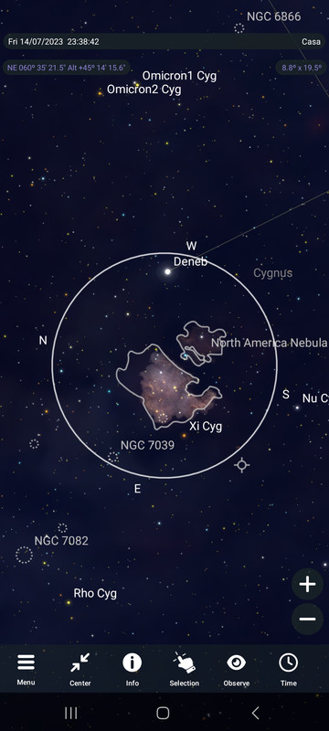

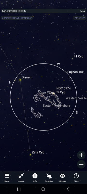

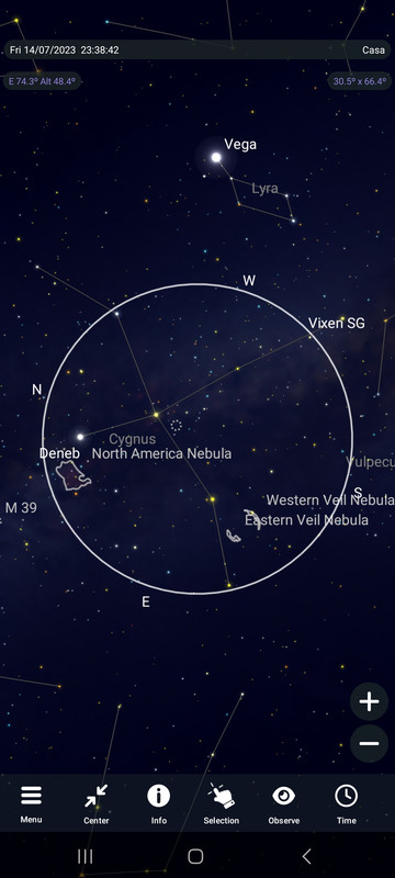

: Vie, 14 Jul 2023, 15:47 UTC »
Cita de: octubrerojo en Jue, 13 Jul 2023, 11:29 UTC
Pero para encuadrar los mejor no estaría bien alguno con menor aumentó, por ejemplo un 7x50?
O algo como un 2x54/2.1x42 con filtros UHC?
El círculo es el campo abarcado
Vixen SG 2x42
Fujinon 10x50
Lo mejor es comprar uno de cada, pero cuidado que lo mismo te pica el bicho binocular y te juntas con más de 30 prismáticos como yo
« Últ. modif.: Vie, 14 Jul 2023, 15:49 UTC por vilchez »
re.: Prismáticos para nebulosas grandes en cielos oscuros
: Sáb, 15 Jul 2023, 14:21 UTC »
Que bueno, amigo!!
Graficamente muy bien explicado.. Esta claro que tienes razón, son dos vistas muy diferentes y complementarias, en mi opinión.
