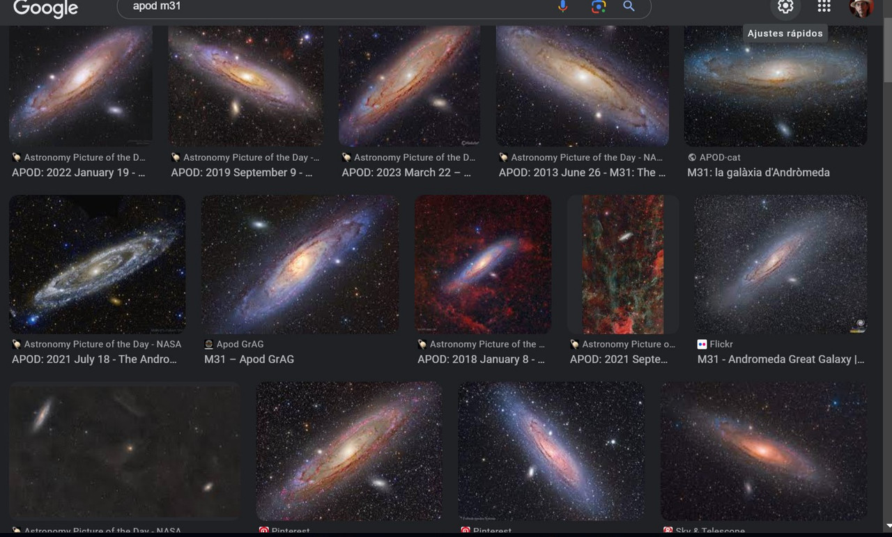

Ahora estaba viendo un vídeo sobre procesado con Pixinght y han comentado que para procesar buscan una buena imagen como por ejemplo algún Apod de la misma para ver los colores y más o menos guiarse por ella. No había pensado en esto sin embargo he buscado Apod de M31 y me he llevado una sorpresa, el azul que tiene mi imagen está presente en casi todos los Apod, por supuesto mi imagen no se puede comparar en términos de calidad de estos maestros con grandes equipos y buenas capacidades de procesado, pero veo cierta similitud en mis primeros procesados.
Os dejo uno de estos Apod a continuación y los datos técnicos.
