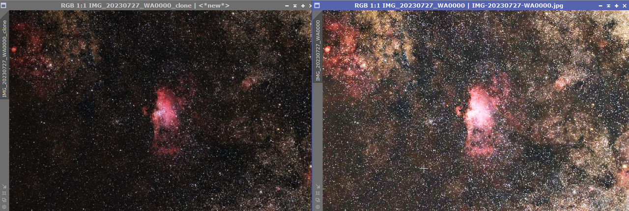

Hola a todos, os pongo en adjunto una imagen que obtuve este mes de julio. Se trata de M 16 y es el resultado de 8 hrs y 30 min de exposición en tomas de 600 y 180" además de sus correspondientes tomas de calibración,tengo duda con el procesado, pues pensaba que con este tiempo de exposición saldría más señal... La  cámara es de  reciente adquisición, y todavía me tengo que adaptar a ella, supongo que con el tiempo la cogeré el tranquillo.En todo caso agradezco vuestra opinión sobre la misma.. gracias

Hola Eneko
Nos das poca información, a parte de la cámara que equipo has utilizado? Tubo, reductores, filtros.... y cuantas tomas y duración?
Hay más información de la que parece y en 8h 30 min. debería haber muchísima señal aunque es dificil echar un vistazo al archivo .jpg por la baja calidad.

El equipo es un catadrioptico de 225 mm de apertura, con hyperstar resulta una focal de 2.2. solución de guiado azg 60 y cámara guiado qhy5 mono. El flujo de trabajo stellariun, NINA, phguiding.Al estar fijo todo el.año  el equipo, no tenemos ningún problema con el seguimiento, la noches con buen y regular seeing dan valores excel entes. He puesto esta imagen en jpg, puesel.masternsonn2.6 GB y no se si admite este foro imágenes tan pesadas.Me dice mi hermano que si la quisiéramos imprimir a tamaño real mediría 322 cm x 219 cm.La imagen que has puesto hay mucha diferencia( señal) con la que yo he adjuntado, ¿Cómo lo has hecho?. Si hay bastante más señal en tu foto supongo que el problema será el procesado. Saludos

Vaya pedazo campo que obtienes, se pierde M16 en el. Supongo que el tubo que tienes será de focal corta para conseguir ese campo, a pesar de que la cámara tiene un sensor enorme.
En cuanto al procesado tendrás que dedicarle mas tiempo para intentar sacar todo lo que hay ahí.

Gracias madaleno. Cielos oscuros es lo que pide este equipo, pero en todo caso
 Habrá que darle duro al pixing.

¿A que ganancia la usas? ¿No habéis usado filtro?

« respuesta #6 : Vie, 28 Jul 2023, 20:01 UTC »
Gain 100. No usamos filtros

« respuesta #7 : Vie, 28 Jul 2023, 20:08 UTC »
Ganancia 100 es correcto. El problema con M16 es que sin filtro de banda estrecha las estrellas literalmente se "comen" la nebulosa. Por otro lado hay señal a mansalva, tan solo hay que sacarla, pero con un filtro dual la imagen de la nebulosa seria mas destacable. Lo que ocurre es que al sacar la de la nebulosa la de las estrellas también va a salir. Separa las estrellas y procesa la nebulosa por separado.
Si quieres compartir el master tendrás que usar un enlace de drive. Problemillas de escoger un sensor FF.

« respuesta #8 : Vie, 28 Jul 2023, 20:20 UTC »
Pena que no tengo el master en este momento. Me queda pendiente de enviaros por drive en unos días, prometido. Nos gustaría saber vuestra opinión de los masters que generamos.
