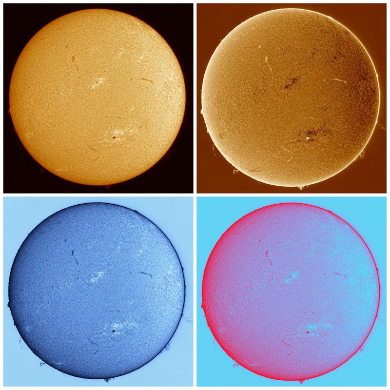

Buenas, el miércoles tuve la ocasión de utilizar un juguete muy interesante para el Sol  mirar telescopio . Se trata de un telescopio solar dedicado de la marca Lunt Solar Systems en la longitud del H&alpha con un diámetro de 60, un filtro de bloqueo b1200 ubicado en la diagonal y un etalon interno con el Pressure Tuner, un sintonizador que ajusta la presión de aire provocando que se vean más las protuberancias o la cromosfera. Adicionalmente lleva también el Double Stack LS50, un accesorio que se acopla en el objetivo de manera enroscada y lo que hace es que filtre más el paso de banda hasta 0,5Angstrom si no recuerdo mal, con una imagen más contrastada y nítida, aunque oscureciendo la imagen ya que diafragma la abertura a 50. Este accesorio es más recomendado para fotografía. El enfocador es un crayford de 2" con dual speed, un telescopio bien acabado pero que actualmente ya no se fabrica (esta unidad que probé es del año 2012-13), han incorporado otros modelos llamados modulares que sirven también para cielo nocturno, con diametros de 60, 80, 100 y 130, unos auténticos todo en uno. Pero en cuanto a los específicos en h&alpha hay de 40, 50 y luego ya pasa hasta 152 de abertura.
En visual pude disfrutar de un disco entero con filamentos, protuberancias y la cromosfera bien definida. Es un telescopio ideal para ver y hacer fotos del disco entero, incluso mejor que con el sistema Quark de Daystar, en nitidez gana el Lunt. Pero si se quiere amplificar la imagen para los detalles como las protuberancias o manchas habría que ir a un Lunt de mayor abertura y distancia focal, cosa que por el precio ya es inviable para la mayoría de los mortales, o al sistema Quark de Daystar que se puede usar en refractores de más abertura con una mínima inversión.
El año pasado pude probar el clásico Pst Coronado de 40 y si lo comparamos con el Lunt 60, hay un salto importante en calidad (abertura, enfocador, etc...).
En todas las fotos he puesto los datos en la esquina inferior, si es en hdr, simple o con el double stack y la cámara utilizada, ya que me llevé para esta ocasión las tres cámaras monocromáticas que tengo, la 432, 174 y 183. Debajo de cada foto he puesto el enlace para ampliarla y verla en tamaño 100%, máxima resolución excepto las dos fotos con la cámara 432 que al tener un píxel tan grande, salen pequeñas a focal nativa.
Doy las gracias a Lluís Canals, compañero de la asociación, por dejarme catar este Lunt tan interesante  smitten
En grande:
https://foro.astrotorroja.es/download/file.php?id=10020&mode=view

Buenas
Mágnificas tomas, esta que cito en concreto me parece hipnótica  flasheado
No me llego a imaginar el tamaño de las eyecciones  (creo que se llaman así  hmmmm) que se ven  aplaude

Hola ElOr gracias  Sonrisa. Sí, a mí también es la una de las que más me gustan, con la cámara ASI 183 le da una amplificación y un tamaño bestial con ese sensor de 20mp cuando la amplías al 100% y si lleva montado el accesorio Double Stack en el Lunt, aún mejora más la imagen.
