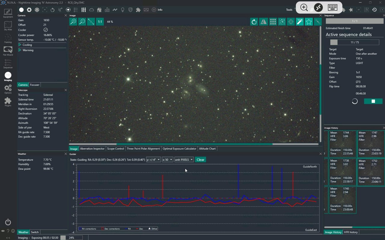

Con los ajustes por defecto y un defectuoso equilibrio 3D. a Generado RMS en PHD2 de 0,35 a 0,6, con diferentes objetos, incluso tras un giro de meridiano ( Meridian flip). Todo ello guiando con un OAG a 1620mm de focal, camara guia Asi220mini y principal QHY294C. resolución de 0,59"/pixel.
Veremos si aguanta tanto "trote" como su antecesora ieq45pro.
Setup:
Capturando con NINA:
