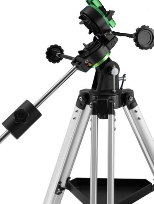

falta esta:
de aquí: montura StarQuest de SkyWatcher
de la SW StarQuest
por lo poco que sé,  es que es un intento de abaratar, con los tubos que puede montarse en eq-2, pero que tampoco la supera en "aguante" de peso.  En finura (para tubos cortos ligeros) no lo sé.
