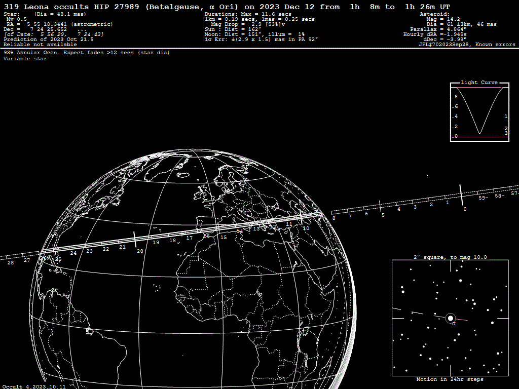

    el diámetro del asteroide está alrededor de 61km, ... pero con incertezas, hay otras fuentes  y citan de 70km a 45km, ...
    su albedo es bastante oscuro, de tipo Carbonáceo, entre el 3 - 8% ,  que es justo la incerteza en diámetro.
    En el día 12 dic 2023,  319 LEONIS:
    su movimiento aparente es 23"/h, la proyección de sombra sobre la Tierra, tendrá una velocidad de 10.5 km/s
    La duración total máxima de la ocultación llega a los 11.6 segundos.
    la Caída de magnitud esperada son 3 magnitudes aprox.,  de +0.5 a +3.5  (un 95%).
    con 61 km esperados,  representará 46 mas[1] de diámetro.
    Atención porque el diámetro de Alfa Orionis se estima en 48 mas, ... una medida que también tiene pequeña incerteza.
    https://www.asteroidoccultation.com/2023_12/1212_319_82912_Summary.txt
    [ 1.] mili-arcsecond

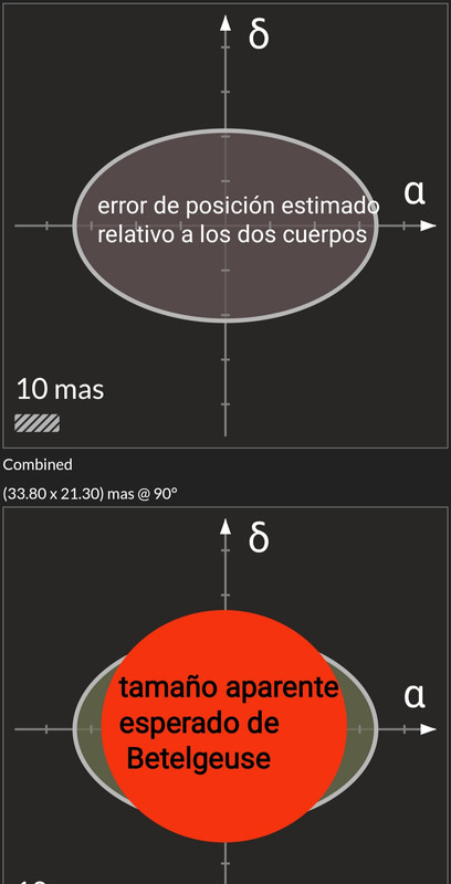

    Esto hace que, curiosamente, la incertidumbre en la posición sea más grande de la estrella que del asteroide; en esta ocasión. Recordad que Gaia no puede calcular con precisión el centro de las estrellas brillantes por saturación.
    En cuanto a la incertidumbre:
    Asteroide: 2 mas (2.26 x 0.52) mas @ 92°
    Estrella: 10 mas (33.68 x 21.26) mas @ 90°
    Ambos: 10 mas (33.80 x 21.30) mas @ 90°
    Fuente: https://cloud.occultwatcher.net/event/1075-319-83995-648466-H27989/Horizons;GaiaEDR3

    El problema no va a ser tanto la posición del asteroide, sino la de la estrella. La predicción de la posición del asteroide no creo que se vaya a mover mucho ya...
    La predicción de la que hablas es una predicción automática del OW Cloud usando el catálogo HIP. Ya han subido otra basada en el JPL#71, que es él último y en un catálogo más fiable para la estrella.
    De las cuatro predicciones que hay ahora en OWC, fijaos en la subida el 01/Dic por Steve Preston. Es la más fiable.
    Respecto a cómo será, anular, rasante, total, etc. Eso son sólo teorías, no se conoce el tamaño exacto de ambos por lo que lo que pase está abierto. Si tenemos una buena cobertura de observador@s lo descubriremos in situ.

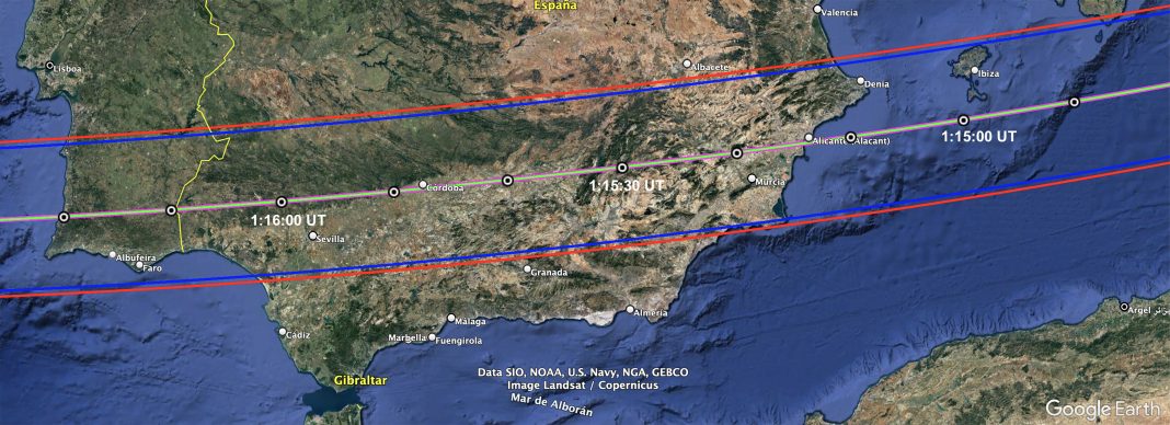

    la "sombra" del asteroide respecto Alfa Orionis
    desde el Este (por donde empieza).
    viene de la frontera China (1h. 09m TUL, pasando por Tadjikistan, Turkmenistan, Mar Caspio, Azerbaiyán, Armenia,
    Turquía: pasa 30 km al norte de Ankara, cruza Bursa (01h 11m 45s TU), Gönen
    Grecia:   cruza el Egeo, pasa 15km al Sur del Monte Olimpo,  norte de Corfú ( 01h 12m 40s TU)
    Albania: Sarandë
    Italia
    Leuca, cruza el Jónico, Schiavonea,  vuelve al mar desde 40km al norte de Cosenza, cruza el Tirreno, toca el sur de Cerdeña, La Caletta (01h. 14m TU)
    sortéa las Baleares pasando a 20 km al sur de Formentera  ya hacia las 1h 15m TU
    Península Ibérica:
    entra a la península justo por Alicante,  Norte de Elche, N. Crevillent, S. de Aspe, Sierra de la Pila, Cieza, Calasparra, Moratalla, Úbeda, Mengíbar, S. de Linares , S. Bailén, S. Andújar),  sigue cruzando por Córdoba (1h 15m. 45s.),  5 km. al N. del castillo de Almodóvar del Río, Hormachuelos, El Ronquillo, Archidona, Nerva, Zalamea la Real, Calañas, Villanueva de las Cruces, Tharsis, Puebla de Guzmán,
    Portugal
    Almodóvar ( 01h 16m 12s. TU ), Gomes Aires, Moimentos, Craveiras, Odeceixe
    al Oeste
    a partir de aquí, se mete en el Atlántico, hasta el Norte de las Bahamas (01h. 24m. 50s. TU), Miami,  cruza Golfo de Mexico,  "rayando" Tampico hasta Guadalajara, pero con la estrella ya demasiado baja respecto al horizonte.
    y si conocéis a alguien de esas zonas,  enviadles ya el post !, que puedan buscar un hueco en si tiempo !

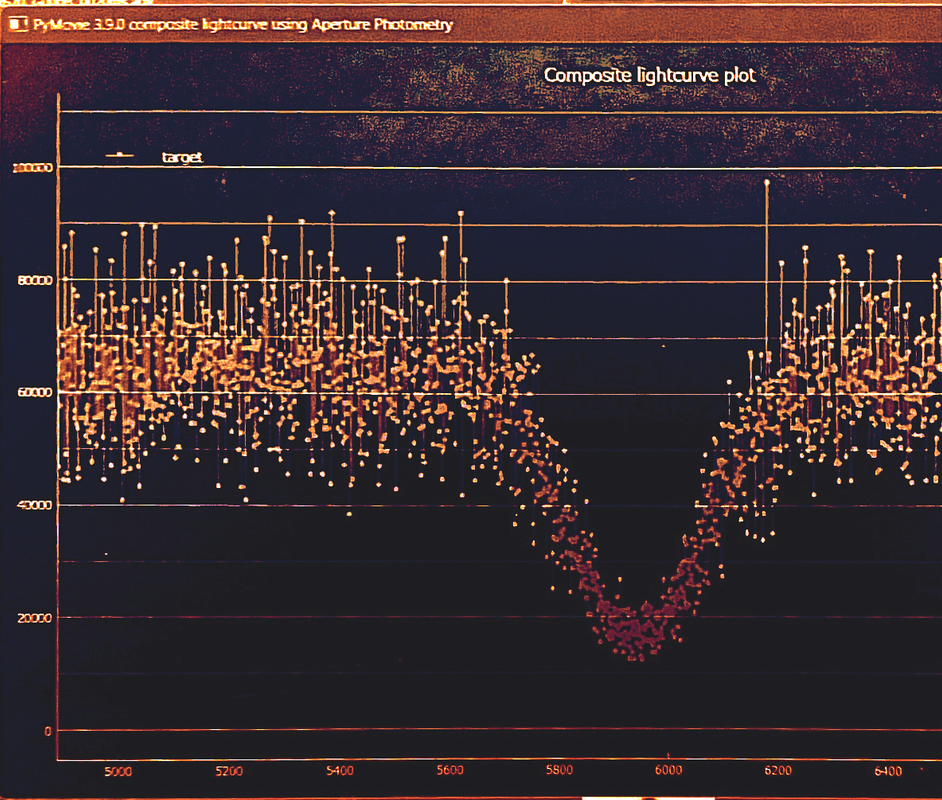

    « respuesta #21 : Mar, 12 Dic 2023, 07:06 UTC »

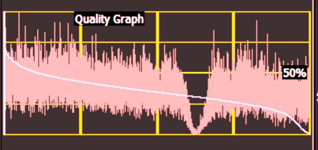

    Finalmente pude captar la ocultación. En mi zona comenzó a la 1:15 9"  TU y finalizó a la 1:15 16" TU con un máximo en 1:15 12" TU en el que Betelgeuse no se apaga del todo pero si en un 90%. Podría ser por la anularidad del eclipse o por que yo no estaba situado exactamente en la zona de totalidad si no una pizca mas al sur.
    Lo grabé en un vídeo SER con marcas de tiempo y el episodio aunque breve es evidente en el vídeo. Pasándolo por AS para analizarlo en la ventana de análisis es evidente el cambio de brillo:
    Una observación interesante y afortunada ya que poco antes y poco después del evento el cielo estaba bastante nublado. La turbulencia sin embargo era tremenda. Tanta que llegué a pensar que tal vez seria imposible identificar el evento.

    FELICIDADES !   mont.aster pen_piensa7 premio
    con la incertidumbre doble,  de tamaños,  y de la distribución de brillo de la supergigante, dará información nueva.
    seguro

    « respuesta #23 : Mar, 12 Dic 2023, 13:11 UTC »
    Pues ambas curvas son muy parecidas y en ambos casos la turbulencia era bastante elevada. Por eso las lineas de luz son tan anchas. También coincidimos muchos observadores en que el eclipse no fue total sino parcial-anular por lo que queda claro que el tamaño aparente de la supergigante roja es relativamente grande.
    Lastima que el vídeo que capturé de unos minutos sea de unos 3 Gb de tamaño. No es muy grande, solo 328x262 pero a una tasa de cuadros de 124 son muchos cuadros. He intentado sacar un recorte de solo los segundos exactos de la ocultación pero el recorte sale sin la información de tiempo incrustada por lo que creo que el vídeo original es de mas valor.
