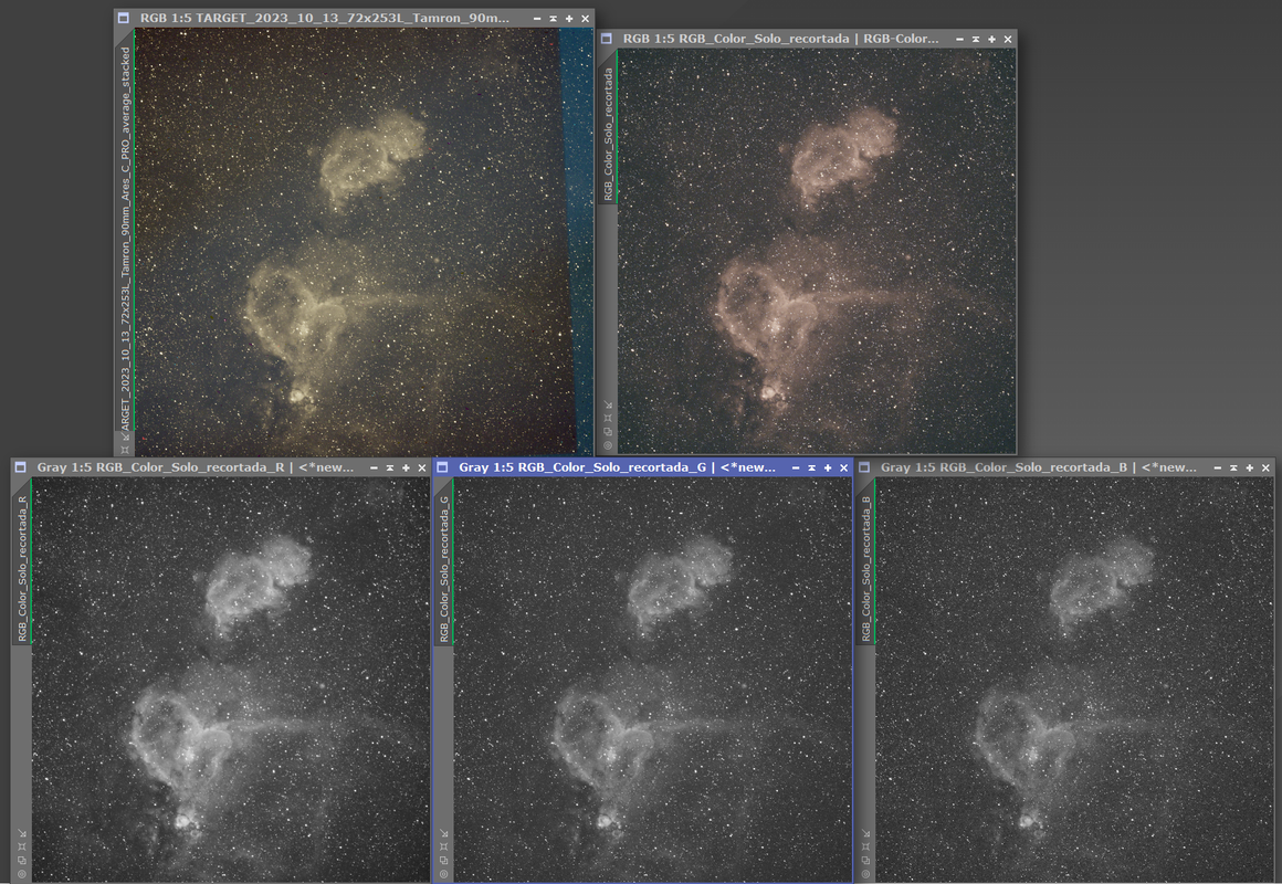

 así que a mi me salían prácticamente monocromas al estirar, como sepia... y los canales muy parecidos.
Misterio resuelto.
Pide el cambio y muéstranos el resultado correcto.

Has dado en el clavo, me han enviado un filtro equivocado los de Amazon,
