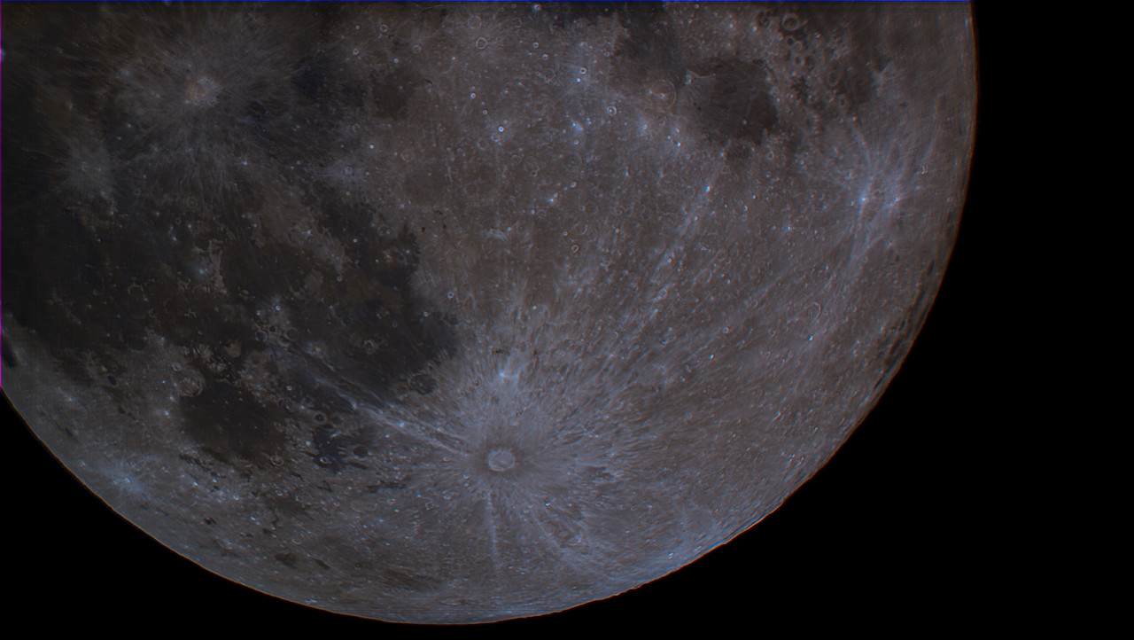

En la mala sesión de planetas del sábado anterior, hice está prueba:
Es sobre un video de 700 frames a 3856 x 2176.
SW Maksutov 127 + IR/UV cut + SV705C + Meade reductor x0.63
PIPP + Astrosurface
La he puesto por curiosa más que por calidad.

Buenas.
¿Qué tal el reductor de focal con el Mak?  La luna se ve bastante bien.
¿probaste el foco con otros objetos?

Buenos días.
Era ya muy tarde y no se me ocurrió en plan rápido ningún otro objeto.
La prueba es por la entrada a 2" del Mak tiene y por el reductor.
La calidad en imagen se puede mejorar mucho, me queda mucho que aprender en todas las materias sobre todo en los procesados.

« respuesta #3 : Mar, 31 Oct 2023, 06:58 UTC »
La imagen esta bastante bien, especialmente si es para quitarse el "mono" por no poder hacer fotos en tanto tiempo. Lo que si creo notar es que en las esquinas del campo el enfoque no es tan bueno, cosa normal al usar un reductor, pero el resultado en general esta bien. Se pueden recortar las esquinas con problemas.

« respuesta #5 : Jue, 02 Nov 2023, 18:37 UTC »
Gracias monos por tu comentario.
La verdad es que fue una noche para tirar a la basura y entre desesperación y llanto me dio por esta prueba que se me antojó interesante. Tengo que revisar todos los videos que hice de Saturno y Júpiter..., pero ya he visto unos cuantos y me hago a la idea.
Sobre el reductor, si hay que recortar mucho mejor quitarlo y no recortar nada. Seguiremos probando.

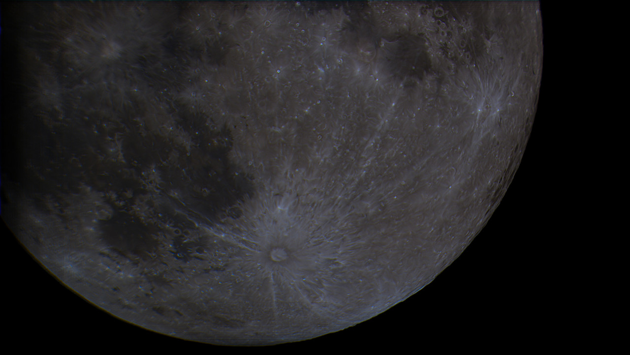

Buenas de nuevo.
He vuelto a procesar el video para comprobar el funcionamiento del reductor x0.63 ya que no quedé contento con el anterior resultado.
Primer procesado.
Segundo procesado.
Se puede apreciar como en cada uno de los procesados hay una parte poco definida, no coincidiendo en la misma lado. Se podría decir que uniendo los dos resultados se obtendría una imagen igual de definida en su totalidad. Diría entonces que el reductor funciona para este caso de forma aceptable... el que no es aceptable es el usuario  sudando
Carlos

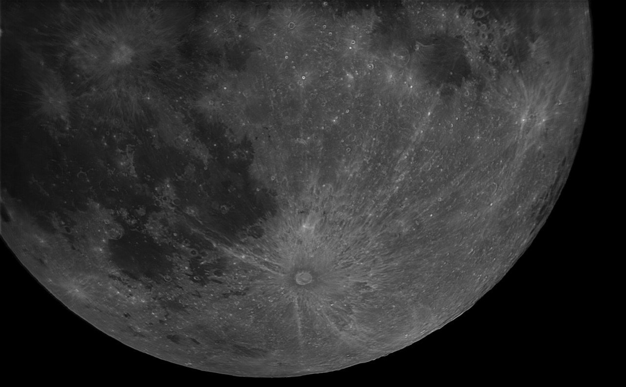

« respuesta #8 : Jue, 18 Ene 2024, 21:16 UTC »
Hola, Carlos. Finalmente me hice con la misma cámara que tú. No soy para nada experto, pero es probable que ese desenfoque se deba al reductor. Te mando una imagen hecha a foco primario. Es del mes de septiembre
Edito porque ayer debía estar sobao. Ya veo que el desenfoque cambia de lado en una imagen y otra, por tanto lo que dices que no se debe al reductor.
La imagen que te mando no es de septiembre porque no tenía la cámara, es de noviembre del año pasado.

« respuesta #9 : Vie, 19 Ene 2024, 07:47 UTC »
Enviado desde mi 23013PC75G mediante Tapatalk
Buenos días. Gracias por comentar.
Buena imagen Lukevalci
Tuve problemas serios con la montura, por lo que no pude conseguir un vídeo en condiciones. Ahora ya lo tengo solventado.
Cuando pueda lo volveré a probar.
