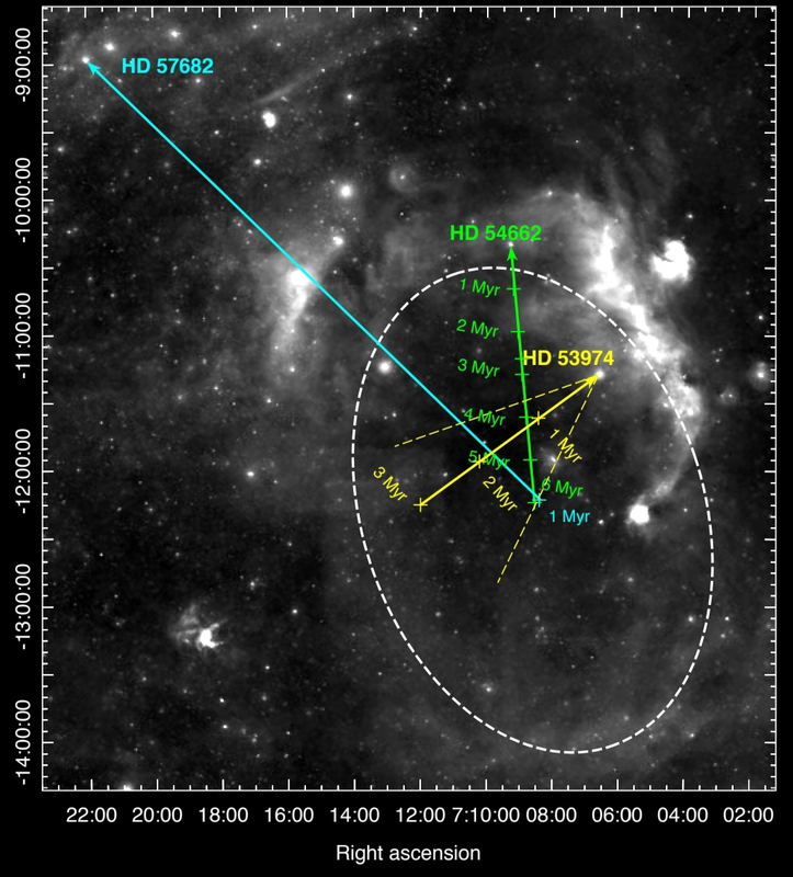

intento hacer un resumen del original que nos ha citado Monos
A&A 628, A44 (2019)
https://doi.org/10.1051/0004-6361/201935484
© ESO 2019
Runaways and shells around the CMa OB1 association
B. Fernandes1,2, T. Montmerle1, T. Santos-Silva1,2, and J. Gregorio-Hetem2
Estrellas Fugitivas y Estructuras alrededor de la Asociación CMa OB1
Resumen:
El origen de la nebulosa en arco Sh 2-296 sigue siendo enigma.
Dada su morfología, se sugiere como remanente de supernova (SNR) con 0.5 millones de años, induciendo formación estelar en la asociación CMa OB1. Este rincón se erige como un laboratorio para explorar la influencia de estrellas masivas. Nuestra meta es demostrar que la nebulosa forma parte de una "burbuja CMa", rodeando un espacio creado por sucesivas explosiones de supernovas (SN). Identificamos tres estrellas fugitivas asociadas a estructuras en arco en la dirección de la burbuja CMa, explorando su posible origen en el centro de la concha. Al analizar imágenes de CMa OB1 en diversas longitudes de onda, se observa claramente que la nebulosa Sh 2-296 es parte de una gran estructura que se asemeja a una concha elíptica de ~60 pc de diámetro. Utilizando los datos astrométricos recientes de Gaia DR2, retrocedimos el camino de las tres estrellas fugitivas para determinar su posición original en el pasado en relación con la burbuja CMa. También revisamos el calentamiento e ionización de Sh 2-296 comparando el presupuesto fotónico provisto por las estrellas O en la región con resultados de observaciones de radio.
Resultados:
Descubrimos que las estrellas fugitivas probablemente fueron expulsadas de un cúmulo progenitor similar al Trapecio en tres explosiones consecutivas de supernovas ocurridas ~6, ~2 y ~1 millones de años atrás. También evidenciamos que las escasas estrellas O de tipo tardío en la región no explican completamente la ionización de la nebulosa Sh 2-296, indicando la intervención de otros mecanismos.
Conclusiones:
Sostenemos que, aunque ahora hay evidencia de varios eventos de supernovas en la asociación CMa OB1, es probable que estas hayan desempeñado un papel secundario en desencadenar la formación estelar en estas nubes. En cambio, la asociación CMa OB1 en su estado actual probablemente atestigua las últimas etapas de una región de formación estelar.
