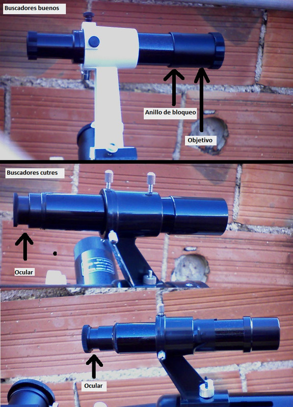

(Lástima no hayas puesto una fotografía o una referencia para saber de qué buscador estamos hablando.)
Hay varios tipos de buscador óptico,
los cutres tienen el sistema de enfoque en el ocular el cual se puede enroscar y desenroscar para conseguir el foco.
esos buscadores no tienen aro de bloqueo y suelen mantener el enfoque con la dureza del movimiento del ocular el cual es bastante pesado.
Los buscadores buenos tienen el sistema de enfoque en el objetivo del buscador y lo acompañan de un aro roscado de bloqueo,
el sistema es parecido al anterior, se afloja el aro de bloqueo, se enrosca o desenrosca el objetivo hasta conseguir el enfoque correcto
y se bloquea con el aro roscado de bloqueo.

Yo hice mi propio brico al respecto y quedé encantado de la vida:

Tiene pinta de que se enfoque girando la parte frontal. Mira el video de abajo, es lo que dice josé antonio

Es cierto y soy yo, que no lo sabía. Se enfoca girando la parte delantera. Ahora ya lo sé. Seguramente, enfocado será mejor. Lo volveré a probar y de momento descarto gastar dinero en un buscador. Prefiero invertir en oculares y filtros.
