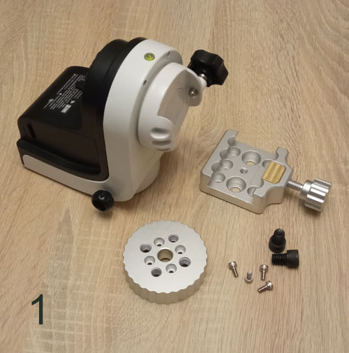

1- Aquí tenemos la AZ-GTI con las piezas del kit.

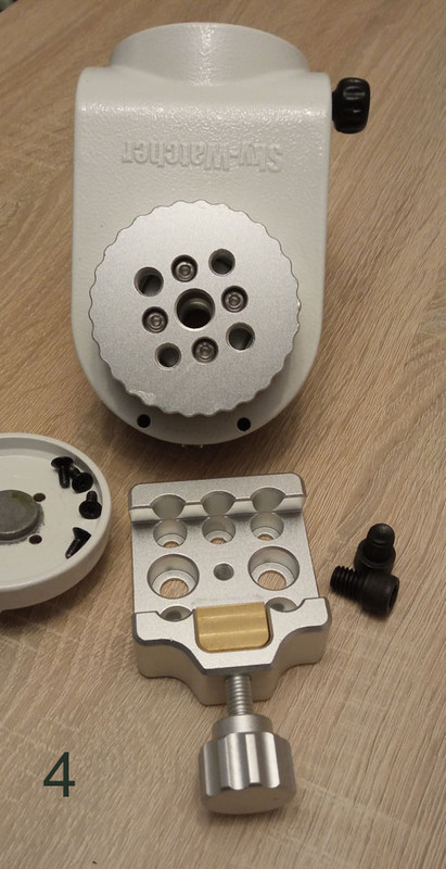

4- Adaptador colocado.

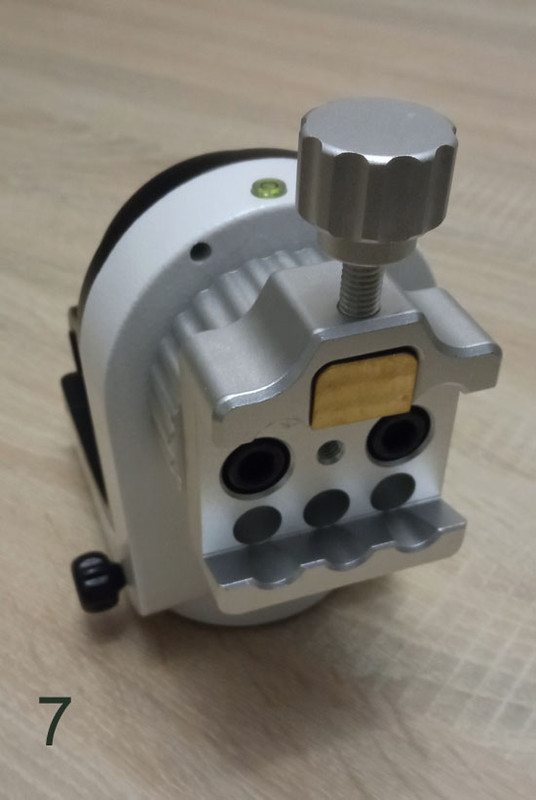

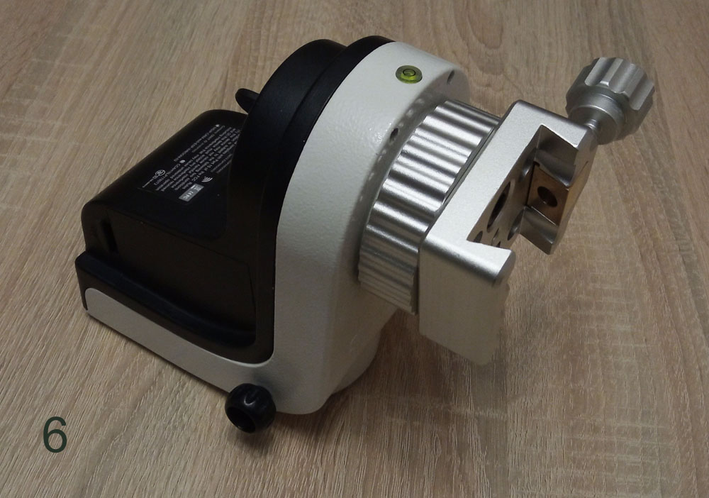

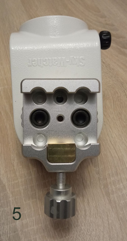

5- Con los tornillos restantes colocamos la nueva zapata tipo vixen
6 y 7- Presentación final de la modificación.
