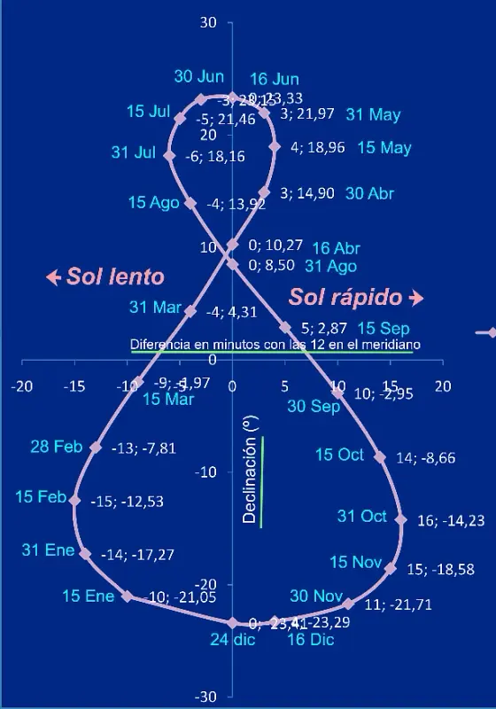

El analema y su forma: la clave para entender estas variaciones
El analema es una figura en forma de "ocho" que representa la posición aparente del Sol en el cielo a la misma hora y en el mismo lugar durante un período de tiempo, generalmente un año. Este fenómeno, su forma y magnitud, surge de la combinación de los dos factores señalados antes.
Esta variación permite la creación de relojes de Sol analemáticos e incluso calendarios estacionales. Solo es necesario comprender si el Sol está ascendiendo o descendiendo en latitud. El analema muestra esta variación, comparando la posición real del Sol con un modelo teórico que asume una órbita terrestre circular y un avance fijo diario.
El Sol Verdadero y el analema respecto a un Sol Medio

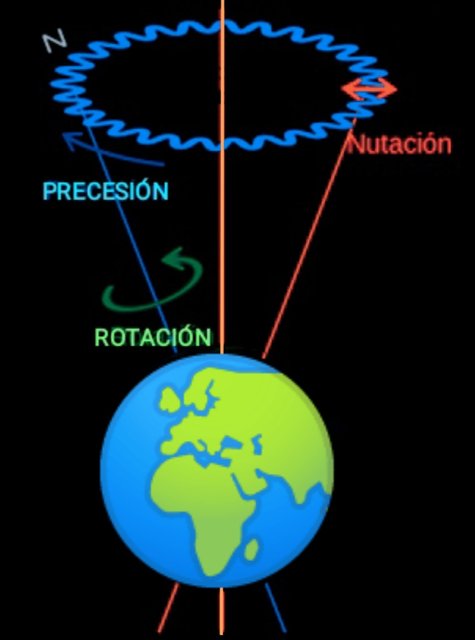

Precesión, nutación y otros efectos a largo plazo
Más allá del ciclo anual, existen variaciones seculares que afectan la posición del Sol en el horizonte:
  • Precesión de los equinoccios: El eje terrestre describe un cono con un período de aproximadamente 26.000 años, desplazando la referencia estelar de los equinoccios en unos 50,3" de arco por año (83' por siglo).
  • Nutación: Pequeñas oscilaciones del eje terrestre, con un período principal de 18,6 años debido a la interacción gravitacional con la Luna.
  • Perturbaciones planetarias: Las órbitas de la Tierra y otros planetas no son perfectamente estables debido a interacciones gravitacionales mutuas. Sin embargo, estos efectos son menores en escalas de tiempo humanas.
