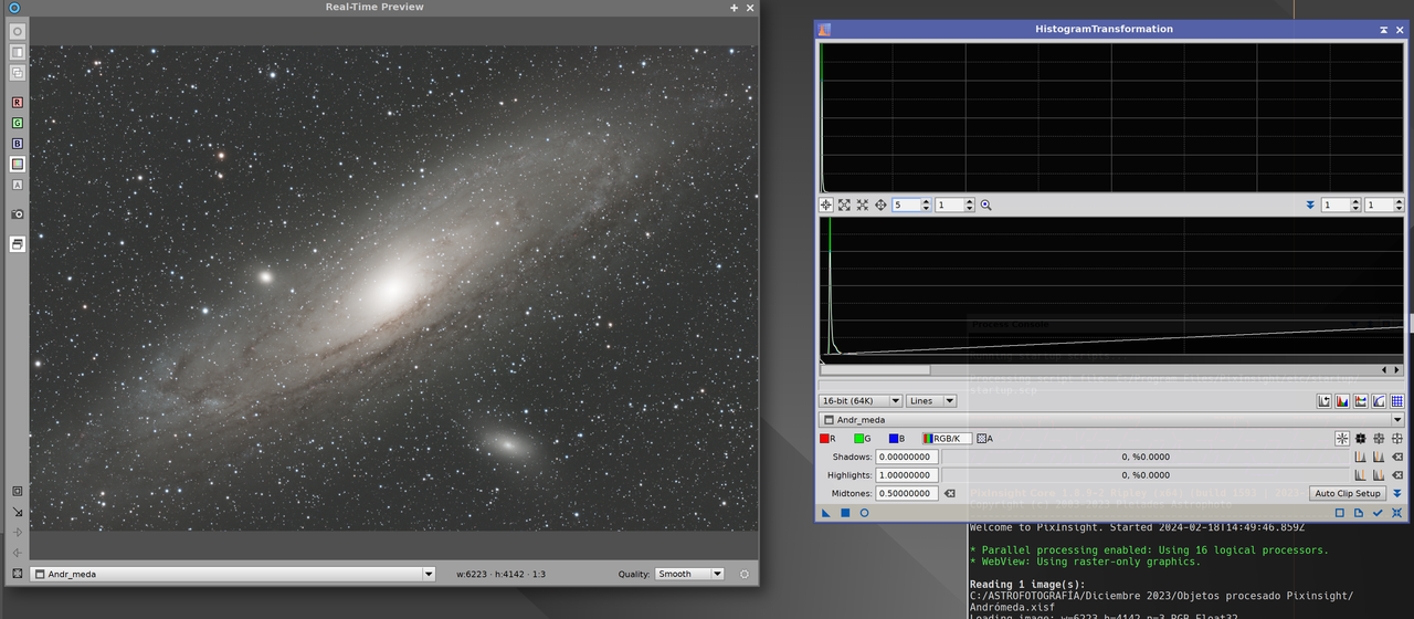

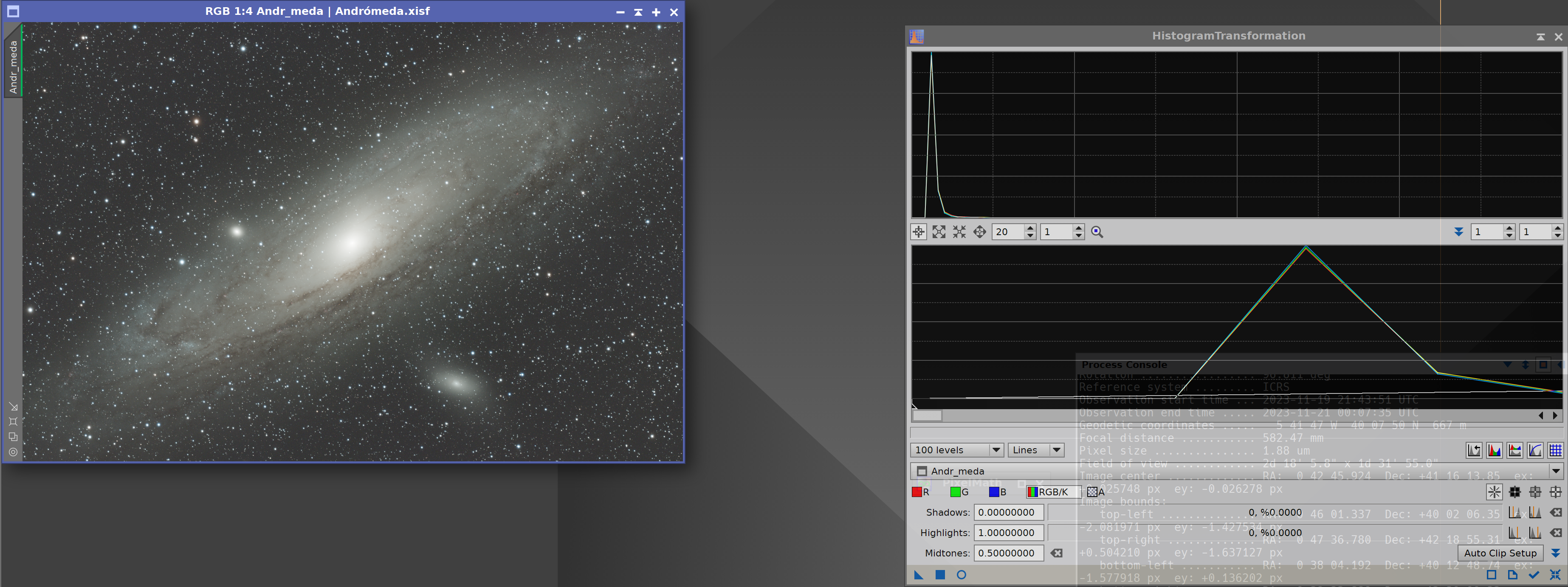

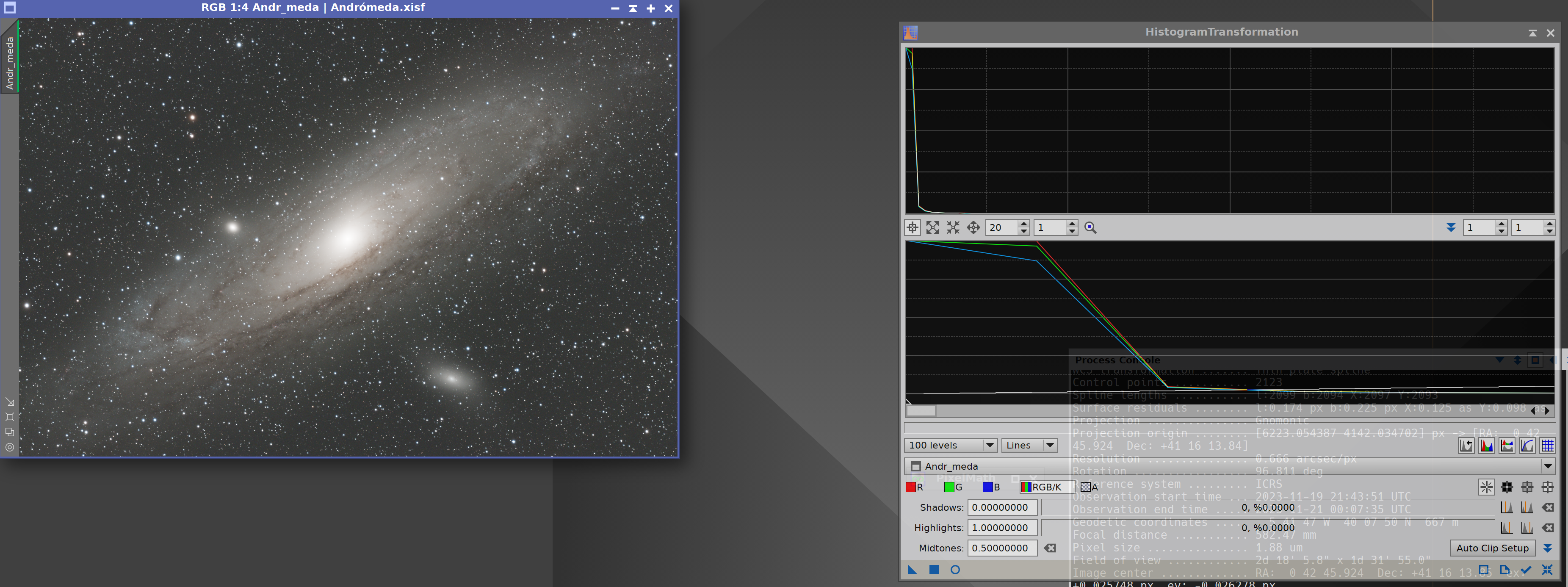

Llevo algunos meses mosqueado con el apilado en Pixinsight utilizando el script WBP. calibro los lights en color con darks, flats y bias y suelo aplicar drizzle dado que suelo realizar dithering en todas las tomas que capturo. La cuestión es que cuando voy a mirar el histograma siempre aparece la campana demasiado a la izquierda hasta el extremo que no se observa la parte izquierda de la curva. Hasta ahora he aplicado Autohistogram con valores muy bajos para poder desplazar la curva del histograma algo a la derecha y poder ver el inicio de la curva.
Adjunto dos imágenes: tras el apilado  y después de aplicar AutoHistogram para poder trabajar con la imagen.....
¿Alguien ha pasado por esta misma circunstancia?

Fíjate en los números que tiene el grafico de arriba, los tienes a 20 y 1, si quieres que te aparezca toda la gráfica tienen que estar los dos con valor 1

Hola, no es problema del apilado, es problema de la captura.
Debes subir el offset para que no te recorte las sombras.

La configuración que tengo en captura con NINA para la Asi 2600 mc es offset 50 y ganancia 101. En ese caso debería desplazar el offset hasta 100 por ejemplo. La duda que tengo es que casi todo el mundo tiene esa configuración pero en mi caso parece que no es la adecuada....

50 101 es correcto con la zwo (así lo tengo yo)
Tienes puesto 100 levels. Pon 16-bit (64K)

Efectivamente, la clave estaba en Plot resolution.... ahora la gráfica se observa perfectamente en ambos lados de la campana.
