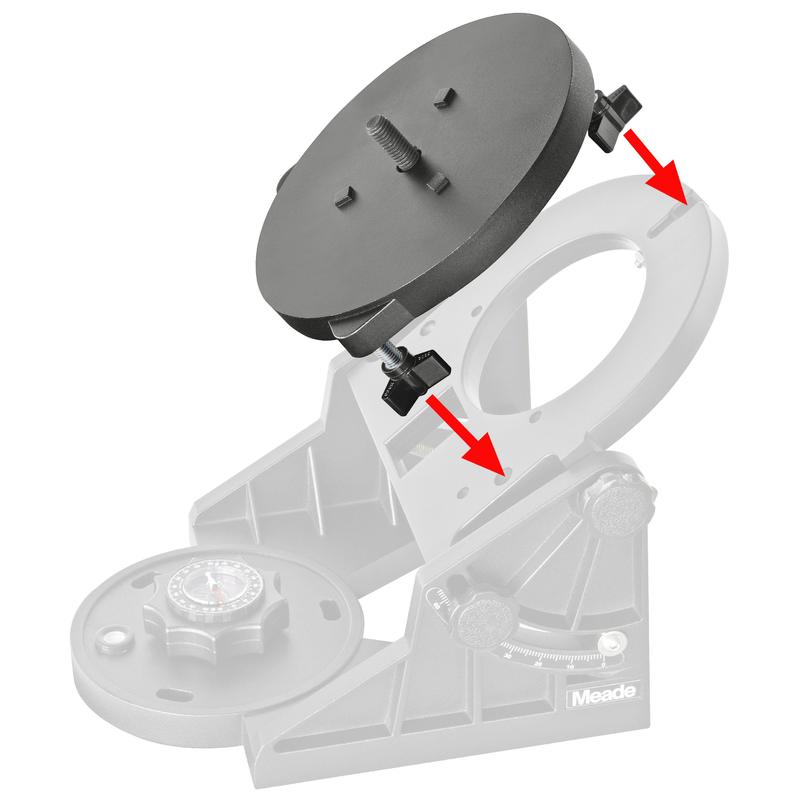

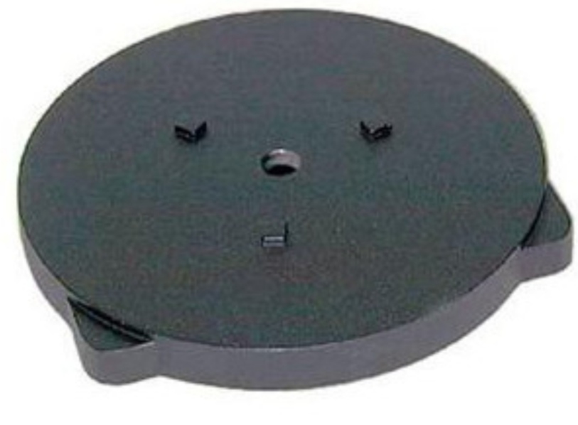

Gracias por la sugerencia sobre la reparación. Voy a probar a ver. De todas formas, hace tanto tiempo que la puse que no me acordaba que la parte rota es el adaptador:
placa adaptadora de cuña ecuatorial para lx90
De todas formas sigo con el punto de mira en la ioptron HEM44.
¡Gracias a todos por la ayuda!
« respuesta #7 : Dom, 24 Mar 2024, 15:51 UTC »
aaaah  claro,
no es el lx200 que va directo !
entonces lo tienes fácil !!

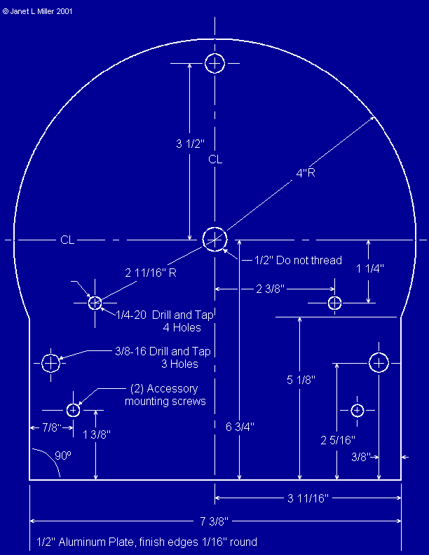

mira aquí
https://bissonex.github.io/meade-classic-lx90/websites/jan.eaglecreekobservatory.org/adapter.html
