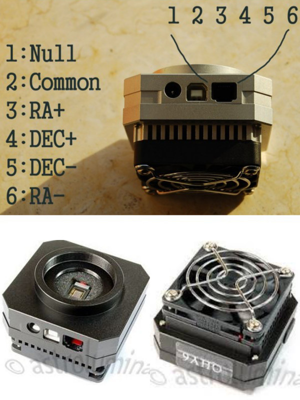

**Característica** **Descripción**
Sensor CCD ICX259AL Exview CCD Monocromo
Pixeles efectivos 752*582 (440 kpixels)
Tamaño de Pixel 6.5um*6.25um
Tiempos de exposición 1/1000 seg a 10000 seg
Conversor AD 16 bits (0-65535ADU)
Refrigeración Termoeléctrica -30°C bajo ambiente
Velocidad USB 2.0 Alta velocidad
Velocidades de descarga 600 kpixel/s (normal), 6 Mpixel/s para previsualización y modo video en vivo (5 fps)
Soporta Binning 2*2
Puerto de guiado estándar 6 pines RJ12
Ruido de lectura 6 a 7e-
Anti-Blooming Ganancia de 0.5e-/ADU a 0.1e-/ADU
Rosca estándar T2 (M42x0.75)
Rosca para filtro (M28.5x0.5)
Tamaño 60*60*45 mm

Características técnicas y especificaciones
  • La QHY 6 es una cámara monocroma versátil que se puede utilizar para astrometría, fotografía de cielo profundo y fotografía planetaria.
  • Aunque no es completamente hermética, su fácil limpieza la hace práctica para el uso astronómico.
  • Viene con un software de captura sencillo y un plugin genérico “ASCOM” compatible con la mayoría de los programas.
