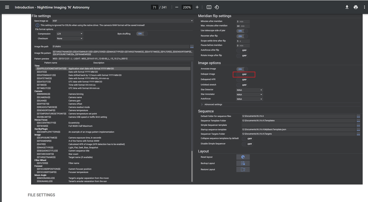

Si estás en la fase de captura de imágenes. Por defecto NINA no tiene configurada la opción "debayer image" por lo que tendrás que activarla en el menú referido a los settings de la imagen -página 71 del manual de NINA-:
https://nighttime-imaging.eu/docs/master/site/pdf/Manual.pdf
Cuando se activa la imagen obtenida en la pantalla general de NINA la imagen tiene tres opciones: sin estirar, estirado en blanco y negro o estirado debayerizado.

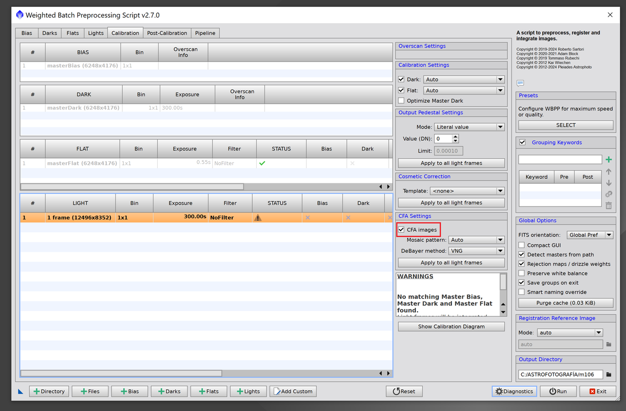

Si estás en la fase de apilado con WBPP tienes que seleccionar la opción CFA para que el script reconozca las imágenes a color:
