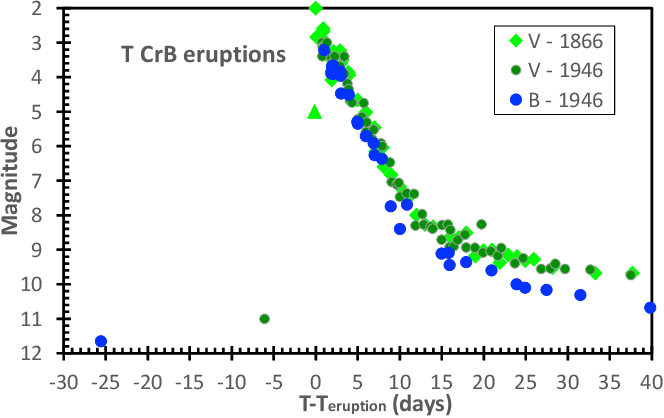

De esta nova solo se tienen datos fotométricos de dos explosiones en 1866 y 1946, aunque hay datos de posibles explosiones históricas en 1217 y 1787, lo que arroja un posible período de 80 años.

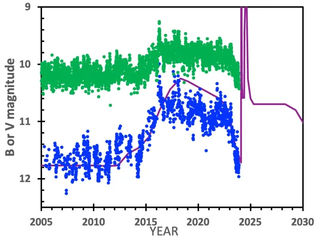

Curva fotométrica histórica de T CrB. Obsérvese cómo los años anteriores a la explosión se observa un incremento de brillo seguido de un descenso, que conduce al estallido.
Hay que notar que la periodicidad de una nova recurrente es muy pobre, y no hay más que echar mano a las explosiones de RS Oph, otra conocida recurrente, para ver la extrema irregularidad que hay entre dos explosiones. Sin embargo, las observaciones de estos últimos años apuntan a que la próxima explosión prevista para este año es altamente probable que tenga lugar.
Para llegar a esta conclusión, los astrofísicos se basan en dos hechos que han tenido lugar durante los últimos años. Desde 2015 se han observado importantes cambios fotométricos y espectroscópicos en la estrella, con un notable incremento en la magnitud y en intensidad de las líneas de emisión provenientes de la capa de gas que envuelve el sistema binario, excitada por las emisiones de la enana blanca. Pero lo más importante se ha observado estos últimos días, en los que se ha producido un importante descenso en la magnitud del sistema, especialmente en la banda B, exactamente igual al observado en la explosión de 1946, y que fue seguido poco después por la explosión que llevó a T CrB a brillar con una intensidad de magnitud 3, alterando la forma de la constelación de manera significativa.
Ampliación de la curva fotométrica de los últimos años. Obsérvese que la amplitud fotométrica es mayor en el canal B, ya que la actividad explosiva proviene de la enana blanca y el gas que la rodea.
Por tanto, la explosión parece inminente si se repite el mismo mecanismo, y se prevé que tendrá lugar entre 2024.4±0.3, es decir, desde ya hasta agosto, más o menos. Se estima que cuando tenga lugar el cataclismo, la estrella brillará con una magnitud entre 2 y 3, la nova más brillante en muchos años. Pero ojo, el máximo será muy breve, pues se trata de una nova muy rápida y se estima que permanecerá en el máximo menos de 24 horas.

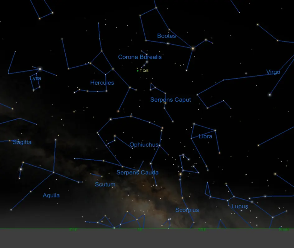

Campo para localizar a T CrB
Así que id puliendo vuestros equipos si queréis captar el evento,
aunque para sacar una postal de recuerdo no hagan falta grandes medios.

cartas de localización y observación: T Coronae Borealis (T-CrB)
: Dom, 12 May 2024, 22:47 UTC »
aquí dejo las cartas de localización y observación ( + versiones imprimibles), se puede buscar con pequeños telescopios. Y sus observaciones, incluso visuales, se adaptan al escalado !
ah ! y R CrB es otra variable "loca", .. pero a la viceversa, a ésta le agarran apagones mas bien ! podéis practicar con las dos. Son realmente peculiares.
click para la versión para imprimir
los números, son las magnitudes de las estrellas escogidas para comparar, sin el punto decimal para evitar conflictos.

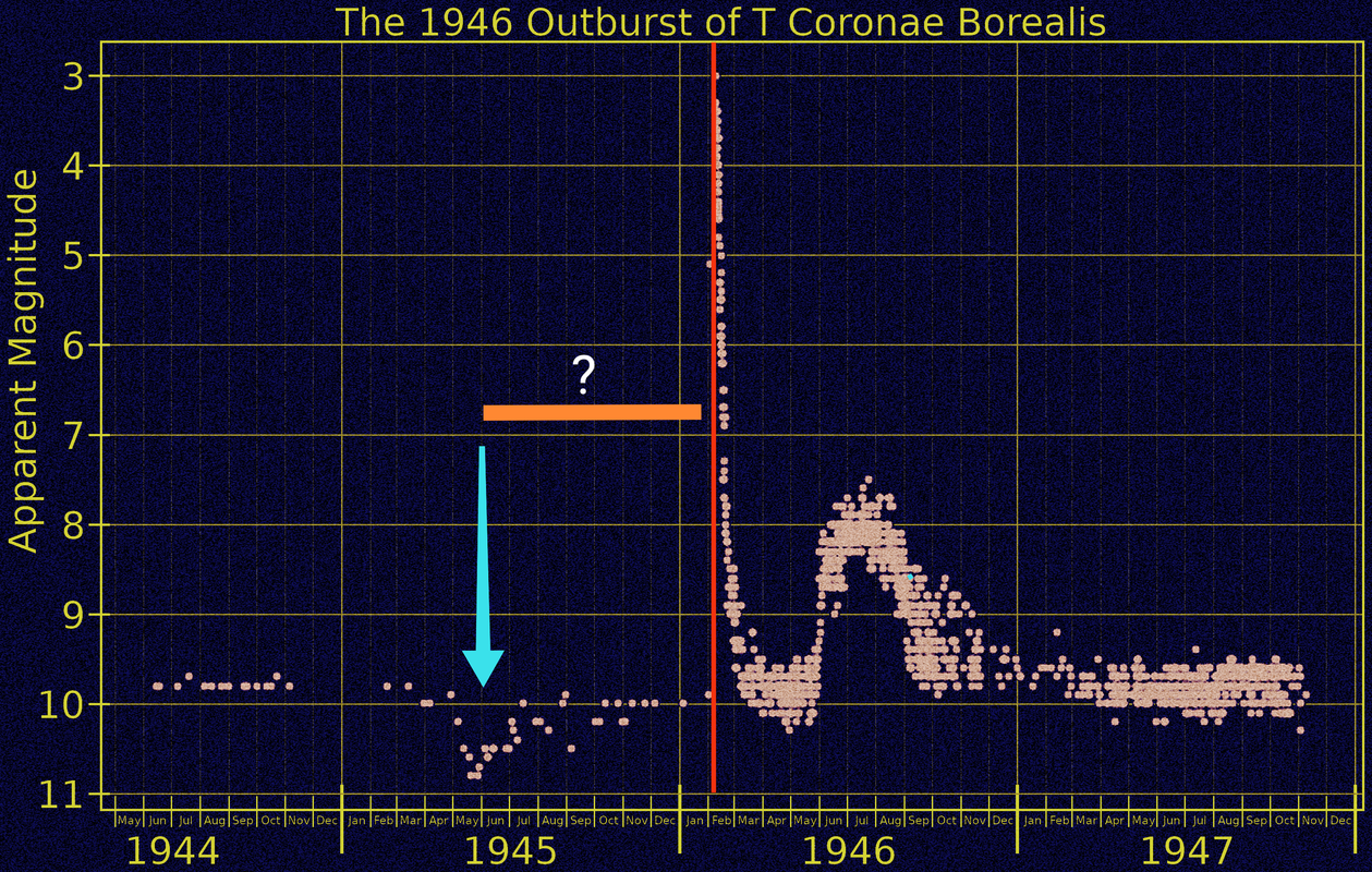

¿Y ese bajón en la magnitud de +10 a +11 que se dio en 1945 meses antes de su explosión se ha vuelto a dar en las observaciones de ahora?
Podría ser un indicio, una pista como dices Sebtor...?

T Coronae Borealis (T CrB) es una nova recurrente que ha experimentado erupciones notables en 1866 y 1946, alcanzando en ambas ocasiones una magnitud aparente de +2.0. En su estado de quiescencia, la magnitud típica de T CrB es de aproximadamente +10.8.
Observaciones históricas indican que, antes de la erupción de 1946, T CrB mostró un descenso en su brillo. Específicamente, se registró una disminución de magnitud de +10 a +11 en los meses previos a la explosión. Este "bache" en la luminosidad ha sido objeto de estudio para determinar si podría servir como indicio de una erupción inminente.
En los últimos años, T CrB ha mostrado variaciones en su brillo similares a las observadas antes de la erupción de 1946. Por ejemplo, entre 2015 y 2016, se registró un aumento sostenido en su luminosidad, seguido de una disminución gradual. Estas fluctuaciones han llevado a los astrónomos a anticipar una posible nueva erupción en un futuro cercano.
Sin embargo, es importante destacar que, aunque se han observado patrones de brillo similares a los previos a la erupción de 1946, la predicción exacta de una erupción es compleja. Las simulaciones y modelos actuales aún no pueden determinar con precisión cuándo ocurrirá la próxima explosión de T CrB. Por lo tanto, aunque las variaciones en la luminosidad pueden servir como indicios, no son determinantes por sí solas.
Antes de una erupción, es común observar un aumento en la tasa de acreción de material desde la gigante roja hacia la enana blanca. Este proceso puede generar un incremento en la luminosidad del sistema. La duración de la erupción puede variar, pero generalmente el brillo máximo se mantiene durante unos pocos días, seguido de una disminución gradual a lo largo de semanas o meses.
