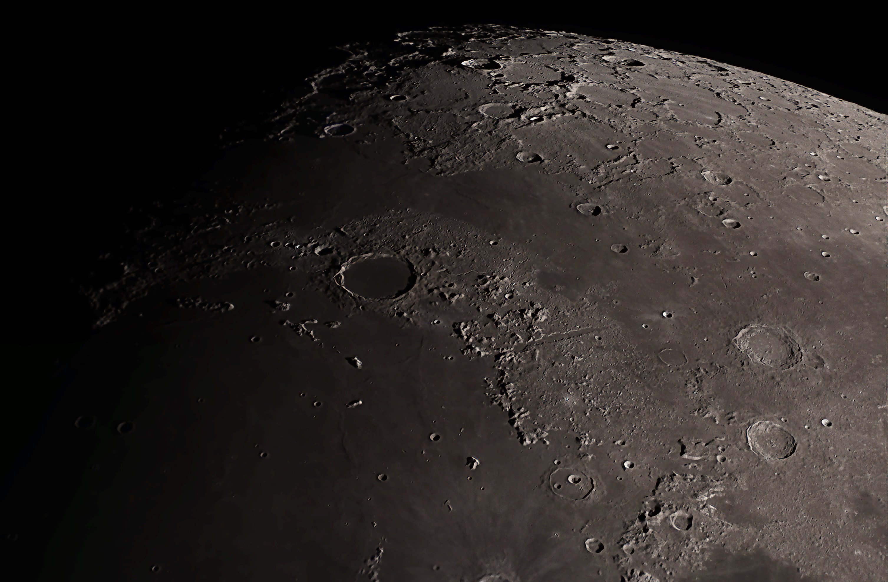

Primera prueba con el nuevo tubo. ASI 178MC a foco primario con el Maksutov de 180mm. Ambas muy mejorables, sobretodo el polo sur.
Res. original
http://imgfz.com/i/BZw5zXq.jpeg
Res original
http://imgfz.com/i/uBfFJK0.jpeg
Esta fue la configuración para la toma del polo norte en el Autostakkert, he probado en apilar a diferentes % de frames y lo que mejor me funcionó fue el 8% en esta ocasión. Se aceptan sugerencias para probar.

Pues yo la veo con mucho detalle

quizás, con algo más de señal (luz) ?
lo digo por el suelo en la zona de Platón

- Gracias Sirio, creo que esta algo floja en resolución para el tubo que es, he sacado pocos frames buenos y además posiblemente el enfoque no fuera fino en la del Polo S.
- Si Sebtor, me quedó algo oscura, pero si la aclaro mucho los bordes de los cráteres se me queman.

Pero aparte de AS!3 que programa has usado?

Astrosurface para los wavelets, Fitswork para reducir ruido y Photoscape para aclarar al final

Yo la veo muy detallada y guay. Además por la captura del AS se ve que el seeing no sería demasiado allá, no? la calidad hace una montaña tremenda a partir del 5%
