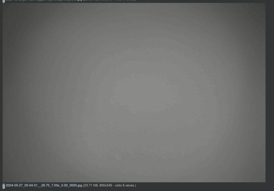

« respuesta #12 : Dom, 26 May 2024, 22:28 UTC »
Pues ya que me he puesto, he desmontado el enfocador y he comprobado su ortogonalidad con el tubo. No estaba mal, pero desde luego ahora ha quedado clavado. Luego he vuelto a colimar (concéntrico-láser-láser+barlow) y he hecho tres flats con el filtro en el cajón de filtros:
1- Hecho a las 00:00. Sin corrector de coma. Aprecio viñeteo irregular pero no aparece el reflejo del círculo. No tengo anilla T de dos pulgadas, así que he puesto un extensor roscado directamente al cajón de filtros. Puede que el viñeteo irregular se deba a eso.
2- Hecho a las 00:02. Con corrector de coma. El viñeteo es más regular y el reflejo circular está más centrado que antes de comprobar la ortogonalidad del enfocador.
3- Hecho a las 00:04. Con corrector de coma rotado. No aprecio diferencia con respecto al anterior.
Tampoco soy capaz de ver el patrón a 8 bits, a ver si vosotros lo podéis ver.
Muchas gracias por vuestra ayuda!
Saludos,
* 2024-05-27_00-00-55__26.00_7.00s_0.00_0000.jpg (23.27 KB, 800x545 - visto 214 veces.)
* 2024-05-27_00-02-51__26.40_7.00s_0.00_0000.jpg (23.58 KB, 800x545 - visto 206 veces.)
* 2024-05-27_00-04-01__26.70_7.00s_0.00_0000.jpg (23.71 KB, 800x545 - visto 220 veces.)
mensajes: 3299
« respuesta #13 : Lun, 27 May 2024, 05:12 UTC »
No parece que la rotación afecte a la mancha de luz. Por tanto, si se trata del CC el problema podría deberse a algún tipo de falta de oscurecimiento del tren óptico del CC o algún acabado interno que no es lo suficientemente mate,  o algo así.
Al poner el filtro delante reduces tanto la luz espúrea que parece que el problema no se presenta. Sin embargo... ¿que ocurre cuando haces RGB? Debería pasarte lo mismo o al menos es lo que yo supondría. Sin embargo pareces vincular el problema al uso del filtro ¿verdad?

mensajes: 3009
« respuesta #16 : Lun, 27 May 2024, 11:19 UTC »
Pues te ha quedado bastante mejor, has afinado mucho.
Todavía se aprecia que no está centrado del todo pero tal como está te funcionará perfecto, por lo menos esas sombras y reflejos tan sospechosos han desaparecido.
Te pongo la captura de tu toma 3 para que lo veas, algo de rotación se nota en la toma 3 con respecto a la 2, pero es muy poca cosa.
Puedes intentar estirar los histogramas de manera que puedas ver mas escalados los gradientes, ahí veras la rotación (fijate en que la mancha central del flat es ovalada en lugar de circular).

charlieair
37  Madrid
desde: sep, 2022
mensajes: 31
« respuesta #17 : Lun, 27 May 2024, 12:29 UTC »
Vaya, pues una muy buena noticia que lo haya dejado bien! La verdad es que fue muy poco ajuste, me sorprende que haya tanta diferencia. En cuanto a que sea un viñeteo sin más, el problema es que el viñeteo con el filtro está muy poco difuminado (se ve un círculo más claro muy definido) y las tomas de calibración no terminan de corregirlo.
En cualquier caso, ahora que el tren óptico está más centrado, me queda probar una noche haciendo fotos con el filtro en el portafiltros a ver si se ha corregido el problema.
Ya os diré por aquí cuando haya resultados, por curiosidad!
Muchas gracias a todos!!
