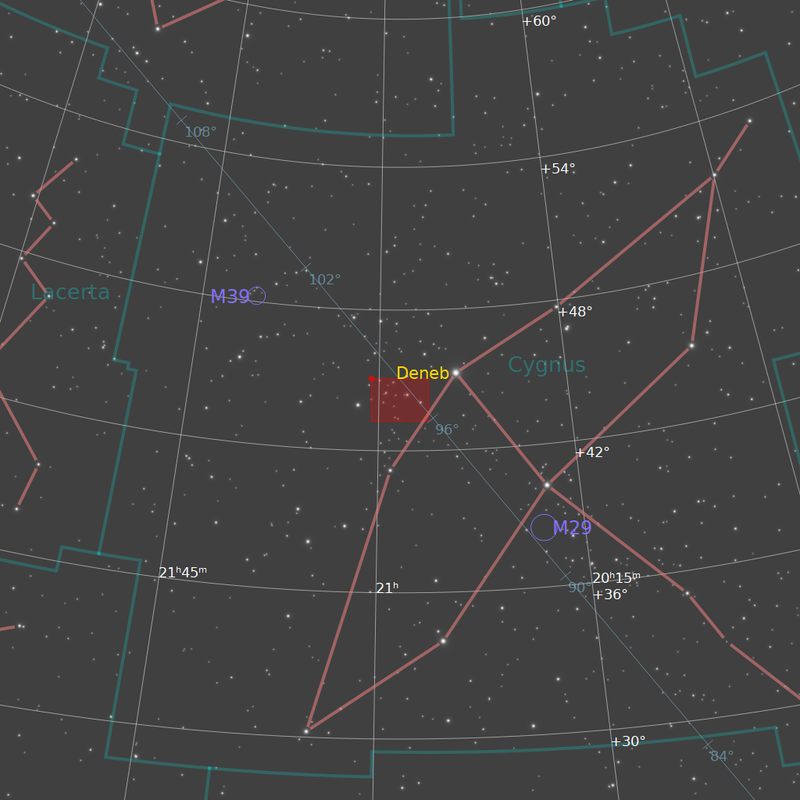

Hola compañeros me he instalado la última versión del pixi, y me he econtrado este script que está en astrometry/finding chart
Que saca la carta de la zona de la captura, y marca donde has capturado, igual que sale en Astrobin, se puede configurar los tipos de obejtos que quieres que incluya,  con esto y el anotate image puede quedar perfectamente anotada y ubicada una foto me parece genial, tambien he visto pero todavía no utilizado una bariante de wbpp tambien he encontrado un nuevo script para apilar el Fast Batch Preprocesing, pero todavía no lo he probado, si lo habeis probado alguno pues, opiniones de como funciona estarían bien.
Espero que os guste esto que he encontrado pongo foto de la carta.
