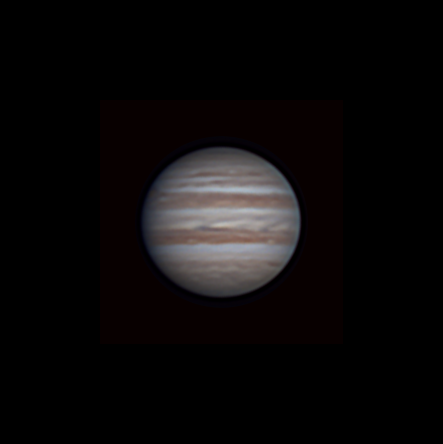

Hace mucho que no hago foto planetaria. El seeing ha estado constantemente malo los últimos dos meses y las nubes no daban tregua. Saturno no rendía demasiado en mi modesto tubo pero al menos quería dispararle a júpiter para colaborar con este hilo en esta temporada.
Solo ha sido un vídeo de dos minutos apilado al 50% con la cámara svbony sv305. Las nubes no daban para mas. Me estoy planteando hacerme con una cámara de pixel pequeño como la asi 715mc para ver si saco algo mas de chicha pero aún no estoy seguro de si merece la pena el cambio ya que esta funciona bien hasta ahora.

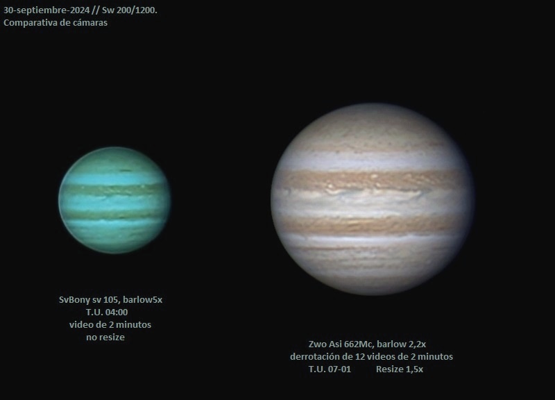

« respuesta #36 : Lun, 30 Sep 2024, 18:40 UTC »
Hoy previsión de seeing 4-2, yo lo he visto bien, he hecho toda clase de pruebas,
lo único malo es que la humedad ha empañado el espejo secundario y se ha oscurecido la imagen.
La cámara Sv Bony sv 105 ha dado el mismo rendimiento que acostumbra,
poco, escaso y complicado,
como ocular electrónico está bien pero como cámara planetaria queda muy cortita.
Con la Zwo Asi 662 Mc ha sido diferente,
hoy he hecho una desrotación utilizando 12 videos de 2 minutos,
los resultados no me han gustado nada,
el reborde de la periferia del planeta ha desaparecido pero la foto ha quedado apagada y sin vida,
mucho trabajo para nada
Un saludo a todos

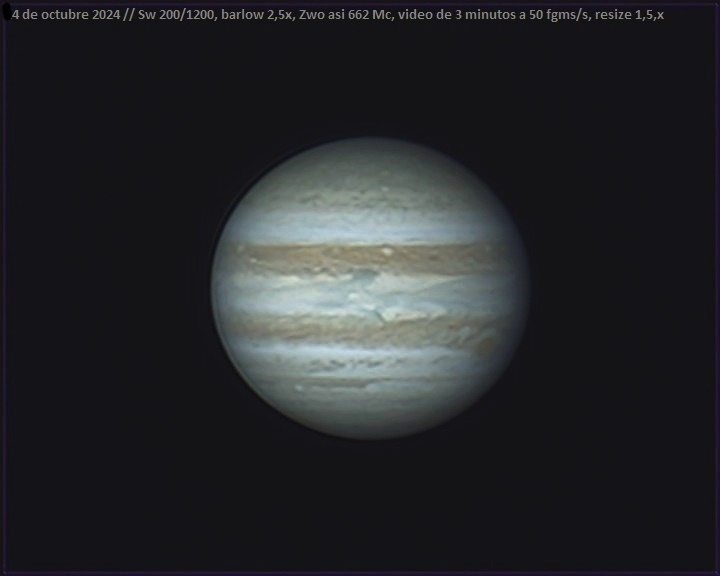

« respuesta #38 : Vie, 04 Oct 2024, 10:20 UTC »
Pues no saca malos resultados esa Svbony Sv105 jose antonio, sobretodo para su precio nueva (60€)
Jupiter de madrugada, GMR cazada pero muy poca transparencia, igual que con Saturno jugando con la ganancia en el transcurso de los videos y perdiendo Fps.
6 videos de 90''. Resize x1.5
ASI 178MC foco primario en LX50 de 254mm. ADC + Filtro IR/UV.
« Últ. modif.: Vie, 04 Oct 2024, 10:22 UTC por AdriRM »

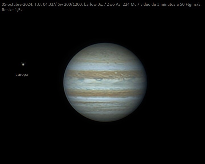

« respuesta #39 : Sáb, 05 Oct 2024, 15:51 UTC »
Fotito de ayer y fotito de hoy.
Para hoy ya estaba un poco harto d ela Zwo Asi 662 Mc así que he retornado a mi vieja Zwo Asi 224 Mc,
creo que es cuestión de gustos pero la 224 me es más cómoda de utilizar y las fotografías las saca parecido.
Un saludo a todos.

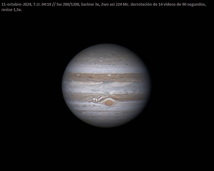

Un saludo a todos.
« Últ. modif.: Vie, 11 Oct 2024, 19:54 UTC por josé antonio »
mensajes: 3297
« respuesta #43 : Vie, 11 Oct 2024, 18:46 UTC »
Pues yo jose antonio le veo bastante finura y equilibrio a la imagen. A mi me parece muy bonita. Sobre todo si la comparas con esta que es una de las primeras imágenes de Júpiter que voy sacando con el SW 100ED a foco primario sin usar Barlow con la ASI 715MC. El seeing esta terrible. No he encontrado una sola noche mas o menos decente y ademas con paso de nubes constante. Al final salio esto de dos vídeos de 90 segundos sin derrotar. El resultado se parece al que daba la SV305 de svbony con la Barlow X2. Tal vez aún merezca la pena usar la barlow con esta cámara ya que pese al menor tamaño de pixel es un sensor mas sensible y podría adaptarse bien a pesar de los solo 10 cm de diámetro del tubo.
« respuesta #44 : Vie, 11 Oct 2024, 20:07 UTC »
Monos, le sacas mucho a ese telescopio, creo que nadie le saca más,
lo del seeing, tendremos que tener algo de paciencia,
me es imposible hacer comparativas, el seeing es demasiado variable y no hay igualdad de condiciones.
Una cosa que me fastidia mucho es el que mis fotografías se ven diferente en el foro que en el ordenador,
lo peor es que con cada ordenador se ven diferentes,
en un ordenador hay demasiado azul y en otro no hay azul,
en un ordenador hay demasiado brillo y en otro están demasiado apagadas,
no encuentro la manera de encontrar el puntito,
es un fastidio pelear tanto y no encontrar ese puntito.

Resultado. 6.10h locales.
planet-jupiter15c-2024-10-11-0410-0-U-G-Maksutov180-Gain-340-Exposure-5-0ms-lapl6-ap442dddddddv" border="0
Resize x1.5. Ajustado color y luminosidad.
Animación 5.18h-6.48h locales, ese color pálido es el original en las tomas.
