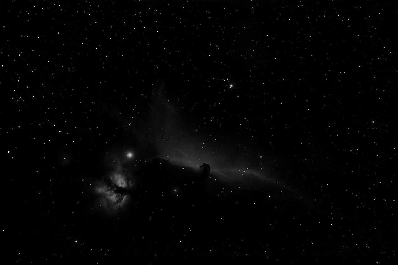

Ayer tarde estuve realizando unas pruebas de cielo profundo con la 350D modificada y algunos filtros narrow band, hace unos años ya hice pruebas con una Sbig sin mucho éxito porque entregaba demasiado ruido y gradientes como para sacar algo decente.
Las pruebas de ayer fueron principalmente con M42 y la NGC2024 (las clásicas de invierno), también lo intenté con otras más difusas pero un estadio de futbol que tengo a escasos 2km fue un gran impedimento para encontrar nada, tendré que probar a otras horas cuando ya tengan los focos apagados.
El equipo utilizado fue el ED80 más reductor x0.8, EOS350D ACF y un filtro de H-alpha de 2" sobre el LX200 de 8" guiando a 2000mm de focal con la Toucam modificada.
Seeing más o menos decente y buena transparencia hasta las 22:30h, a partir de ahí cuatro de las siete fotografías que obtuve ya no sirvieron para nada.
La imagen es el resultado final de promediar 3x30' a ISO800, lástima de las otras cuatro que he tenido que tirar, la relación señal/ruido hubiera sido mucho más buena.
Apilado con DSS y procesado con PixI y Photoshop.
La pelea con los gradientes ha sido grande y aún tengo que probar a estirar un poco más la imagen, la verdad es que no es para tirar cohetes pero estoy contento porque la NGC2024 es bastante esquiva desde ciudad y esto da ánimos para probar con otros objetos. Sonrisa

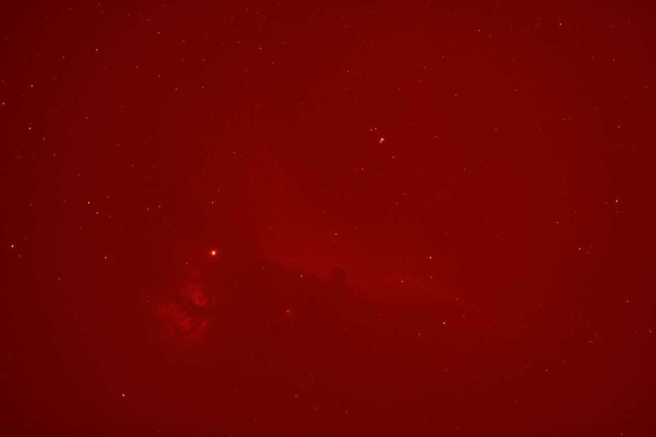

Me olvidaba, la imagen en bruto para que veáis la diferencia.

Que bonita LinP  colegui ,són dos objetos bellisimos . Y eso desde ciudad y tirando 4 tomas , imaginate si la hubieras hecho desde el Montseny  Malvado .Felicidades que seguro que este resultado te anima y nos regalas la vista con más fotillos de las tuyas .

Muy buena LinP, has sacado un buen resultado y más teniendo en cuenta que una reflex, aunque este modificada, no es lo más adecuado para fotografiar en banda estrecha, para ello es mucho mejor una CCD monocromática.  Efectivamente con cielos urbanos el fotografiar en banda estrecha es la mejor solución para sacar buenos resultados en nebulosas, eso es algo que tengo pensado hacer más adelante cuando disponga de autoguiado.

Felicidades Linp, el caballito la verdad es que es uno de los objetos mas bonitos, desde mi punto de vista, de los que hay alli arriba, el poner ademas las dos tomas, procesada y en bruto ayuda mas a imaginarnos el esfuerzo para quitar toda la CL sin disminuir excesivamente la informacion interesante, nadie diria que de esa imagen en bruto se puede conseguir la imagen final, pero para eso, hay que saber....

Felicidades LinP, es un resultado excelente dadas las condiciones
« respuesta #5 : Lun, 07 Feb 2011, 14:53 UTC »
muy suave y equilibrada
me gustan las nebulosas suaves ...    (otras cosas ya me gustan más: con contraste)

Está muy bien sobretodo para estar hecha desde ciudad ya que tengo entendido que es un objeto difícil.

La verdad es que me ha sorprendido bastante la sensibilidad que ha adquirido la cámara , hace unos años intenté esta misma nebulosa con el filtro original desde Áger y el resultado fue mucho más pobre y eso que le metí 45' por exposición.
Sergit tienes toda la razón, está el problema de la matriz de Bayer, el sensor (CMOS) que es menos sensible, la falta de refrigeración y control de temperatura, el software, etc..  ahora bien como opción económica está muy bien, tienes un sensor grande y con algo de paciencia se pueden lograr resultados no tan profesionales pero sí interesantes. Sonrisa
M45 respecto al procesado la verdad es que cuando ves la imagen toda roja asusta un poco, por un momento piensas que no vas a poder sacar nada pero en cuanto juegas con el balance de blancos y le haces la media en los histogramas la imagen adquiere un color muy diferente, por cierto ya me gustaría saber como algunos cracks que hay por ahí... el problema es que muchos son unos canallas y se guardan bien los truquillos.  leng  Malvado
Bufot ya sabes, a modificar la pedazo de EOS que tienes.. un poco de harakiri y ya verás que diferencia. Sonrisa

LinP me quito el sombrero   notworthy2ybxxx  y opino como Mercè como hubiera quedado desde el Montseny  Malvado
« respuesta #9 : Lun, 07 Feb 2011, 19:17 UTC »
eso si que lo he visto por ahí,
altamente recomendable
e imprescindible en tomas "urbanas", hay que modificar el filtro de la EOS
