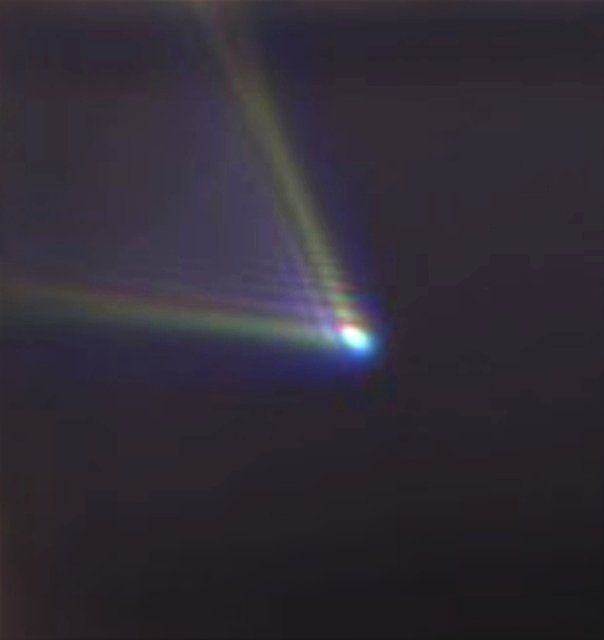

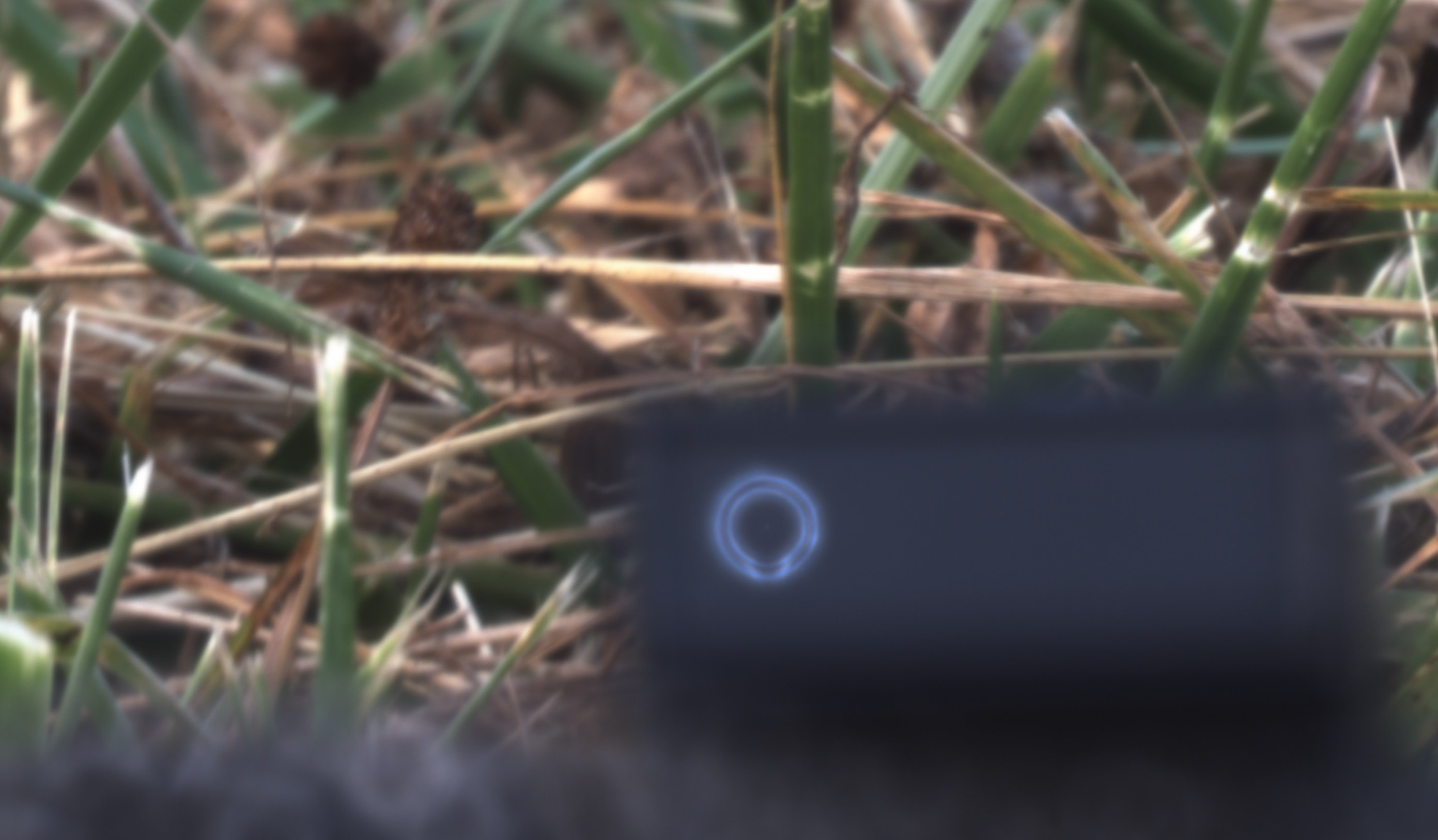

El viernes hice una prueba rápida de la colimación en el refractor acromático de 150mm con una estrella artificial. Suponía que estaría descolimado por que días atrás me costaba hacer foco en visual terrestre, pero es que directamente no conseguí ver ni los anillos de difracción, ni intrafoco ni extrafoco en ningún punto del recorrido del enfocador. Intentando colimar tampoco conseguí mejorar la imagen. Realmente no tengo nidea de que puede estar pasando, tampoco he encontrado un tuto o manual de colimación de este tubo.
Adjunto capturas
También probé el mak de 180mm, sin aclimatar del todo pero mostrando un patrón estándar.

Eso es un fallo garrafal. Yo no lo llamaría simple descolimacion. Habría que ver si el tren óptico esta torcido en alguna parte o las lentes del objetivo se han descentrado. Puede que el tubo este para desechar si se trata de la óptica en si. ¿De donde lo has sacado?
No puedo pedir nada ni reclamar por el, el refractor venía de "regalo" en una compra de segunda mano junto con otro tubo y montura. Asi que todo lo que pueda sacar de el es bienvenido.
mensajes: 3303
« respuesta #4 : Dom, 21 Jul 2024, 08:28 UTC »
Bueno, en tal caso no has perdido nada excepto tal vez el tiempo que te tome llevarlo al punto limpio para desecharlo.
Aún asi seria interesante saber si el problema es la óptica o el tubo. Lo mas probable es que llevara un golpe y las lentes del doblete se descentraran. Puede pasar si no son cementadas. El problema es que en los dobletes de gama baja no suele merecer la pena gastarse dinero en reemplazar el doblete. Con frecuencia ni siquiera es posible por que puede que el montaje sea definitivo, con pegamento en vez de tornillos. Todo depende del tubo. Si es bueno, con un enfocador de buena calidad y esta bien construido tal vez merezca la pena planteárselo pero probablemente es mas barato comprar uno nuevo que reparar el roto.

Tampoco hace falta ir hasta ese detalle Sebtor. Ya con solo ver que la hierba parece mas un caleidoscopio que una imagen de verdad se nota que hay algo gravemente mal en esa optica.
era por obtener la PSF    Cheesy
