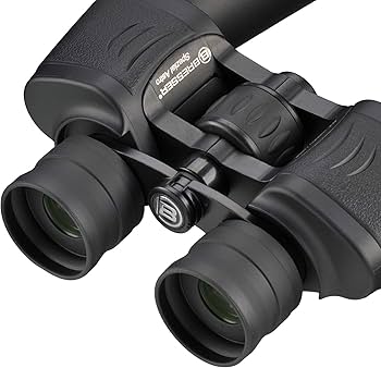

prismáticos 25x70 Bresser Spezial-Astro25x70 Bresser
He visto estos binoculares 25x70 BRESSER Spezial-Astro por 97 €. Aunque tengo telescopios, soy muy novato y quería saber vuestra opinión. Los quiero para observar desde mi casa, vivo a las afueras de Madrid. También los quiero utilizar cuando salga a observar con los compis.
Me gustaría saber vuestra opinión y si esta es positiva, qué trípode poder comprar.

No conozco el modelo en concreto, pero te aseguro que con esa pupila de salida de 2,8 mm. no son especiales para astronomía.   Esa es la pupila de salida adaptada a la visión diurna, o sea que para mirar de día puede valer, pero para la noche, que la pupila del ojo se dilata a 6 o 7 mm. no
El trípode puede valer uno de fotografía que tenga bastante altura ya que el peso es contenido 1300 gr. Lo mismo que una cámara réflex.
En cuanto a calidad no esperes gran cosa, suele ser acorde al precio.

¿Es posible que haya una equivocación en el número de aumentos? Yo tengo los Bresser Spezial-Astro 15x70 y la única pega que les saco es su peso que te obliga a usar trípode siempre.

Hay dos aumentos distintos y a su vez dos versiones diferentes.
La que lleva las siglas SF es el "pata negra" y es más pesado.
Es posible que sea el que tú tienes y procede de un fabricante chino que los comercializa para muchas marcas.  Precisamente yo tengo uno igual 15x70 tope de gama (está en mi firma) y ese sí lo recomiendo: purgado con gas, enfoque individual, campo visual de 4,4°, pupila de salida de 4,6 mm..., pero es pesado, dos kilos y pico, pero da una imagen muy nítida y contrastada.
