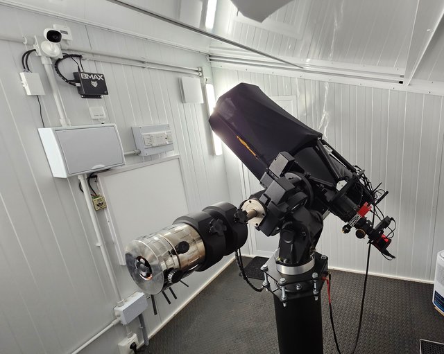

pequeño observatorio en casa: tras dos años de pruebas, puedo compartir mi experiencia sin temor a adelantarme sacando conclusiones precipitadas, se adjunta PDF.
...no se que ha pasado con el primero, me dio un error al guardar (el resto creo que he tocado ya donde no debia jjjjjj)
Segundo intento de abrir este hilo.
Hola gente, me gustaría compartir con vosotros mi experiencia por si es de ayuda a quien se este planteando montar su propio observatorio en casa. Últimamente he participado muy poco, aun así he seguido leyendo y aprendiendo con los temas y experiencias del foro.
Después de embarcarme en montar un pequeño observatorio en casa y tras dos años de pruebas, puedo compartir mi experiencia sin temor a adelantarme sacando conclusiones precipitadas, está bien probado.
Adjunto un PDF con todo el resumen para no hacer eterna la lectura en el hilo creado. Un esquema de conexionado y tambien pongo un link de GOOGLE DRIVE con fotos y videos de lo que se describe en el PDF (como curiosidad en una carpeta de las fotos de DRIVE hay un video de un tormenton de agua que me pillo cuando estaba dentro, pude comprobar que no entro ni una gota de agua y os aseguro que llovió con ganas, por eso lo he dejado jejeje).
Espero que sea de utilidad y si teneis alguna duda al respecto y puedo resolverla aqui estoy...
FOTOS OBSERVATORIO
https://drive.google.com/drive/folders/15ZEGV-7gOXpiilXg3Be4_rSKUOUG5lpE?usp=sharing
IMAGENES OBTENIDAS
https://flic.kr/s/aHBqjBNNS9
COMO TENER TU OBSERVATORIO ASTRONOMICO A UN PRECIO ASEQUIBLE, O ESO CREO.pdf
(866.41 KB - descargado 247 veces.)

En este mundillo efectivamente no hay nada barato, y eso que he buscado y rebuscado.
Gracias y un saludo.

Lo más barato es una bolsa de basura gorda encima del equipo jajajaja
Yo en su día intenté mirar para hacerme también algo barato, y al final ente una cosa y otra, es difícil bajar de los 700-800€, y eso que es entero manual el sistema.
Los paneles sándwich fueron casi 400€, las barras de acero (sin cortar) algo más de 200€ (aunque al final me sobró alguna) y te pones a sumar roscachapas, sikaflex, pintura para las bordes, juntas de goma, carriles, etc.
El tuyo ha quedado bastante más bonito que el mio jajaja.
Un posible punto de ahorro sería la estación meteorológica y Tess, que te puedes fabricar una sencilla y barata con arduino/esp32, sensores y cajas eléctricas. Yo tengo una así configurada al gusto y va de lujo.

Gracias boreack, Yvan, madaleno y Sirio...
Barato no es, pero si mas que la mayoria de soluciones comerciales.
La ventaja de tener montado el equipo de forma fija se traduce en poder ir sumando horas y horas de tomas, luego se puede elegir solo las mejores y el resultado mejora.
Gracias por comentar y un saludo.
