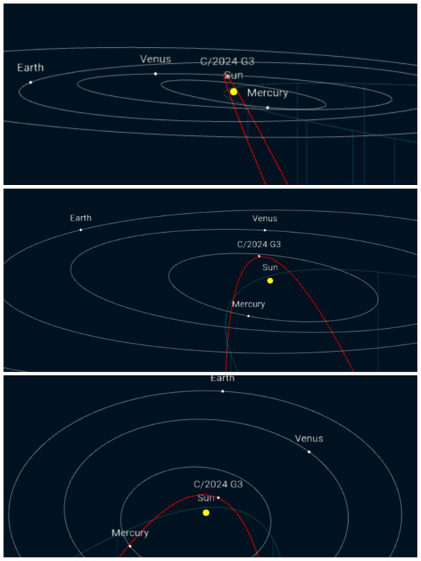

Dejo
3 perfiles del Sistema Solar, para ver la disposición geométrica del perihelio
disposición geométrica del encuentro con el Cometa C/2024 G3 ATLAS
desde https://astro.vanbuitenen.nl/comet/2024G3
