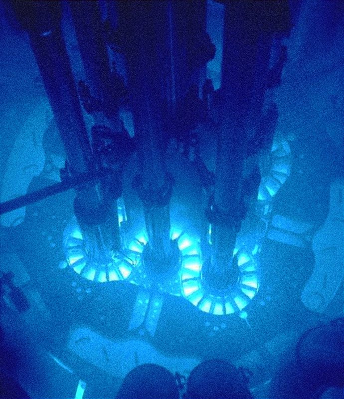

    la luz azul de la radiación de Cherenkov
    Radiación (azul) de Cherenkov

    Radiación de Cherenkov
    La radiación de Cherenkov es un fenómeno electromagnético que ocurre cuando una partícula cargada, como un electrón, se desplaza a través de un medio dieléctrico (por ejemplo, agua o vidrio) a una velocidad superior a la de la luz en ese medio. Es importante destacar que, aunque nada puede superar la velocidad de la luz en el vacío, en otros medios la luz viaja más lentamente. Cuando una partícula excede esta velocidad reducida, provoca una perturbación que se manifiesta como un destello de luz azul.
    Este fenómeno es análogo a la onda de choque que se produce cuando un objeto supera la velocidad del sonido en el aire, generando un "boom sónico". En el caso de la radiación de Cherenkov, la "onda de choque" es luminosa y se percibe como un resplandor azul característico.
    En detectores de neutrinos como KM3NeT, la radiación de Cherenkov es fundamental para la detección indirecta de estas partículas. Cuando un neutrino interactúa con una partícula en el agua, puede producir una partícula cargada que viaja más rápido que la luz en ese medio, emitiendo radiación de Cherenkov. Esta luz es captada por sensores especializados, lo que permite inferir la presencia y las propiedades del neutrino original.
