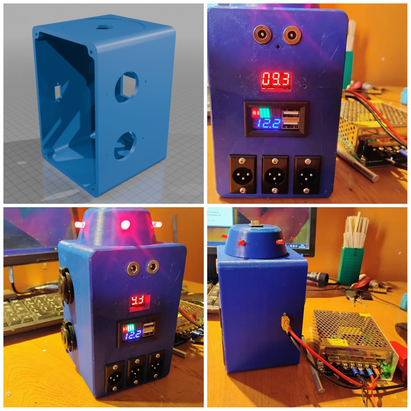

Hola colegas.
Como me gusta el tema de la impresión 3D y siempre ando creando aguna cosita en vista y considerando que se requiere darle corriente a muchos cachivaches me hice una cajita que pueda conectarse a una fuente de poder o batería y distribuir la energía.
Como estoy haciendo algunas cosas con arduino le hice dos salidas de 9V y 5 salidas de 12V. Además como siempre es bueno contar con algo de luz le puse 5 led rojos de bajo brillo.
La cajita la dejo a los pies del trípode, así los cables de la caja a los aparatos pueden medir unos 2 metros y todo queda relativamente ordenado.
El modelo pueden descargarlo en Thingeverse.
https://www.thingiverse.com/thing:6971883
La conexión la hice con los conectores XLR porque quería algo que no tuviese peligro de poner de manera equivocada la polaridad o que se hiciera un corto al enchufar o desenchufar.
La luz led roja ayuda en la oscuridad para iluminar la base del trípode.
Pedí en Aliexpress unos led de alto brillo color rojo los cuales podré encender de manera independiente por lo que el conito superior lo actualizaré en el futuro.

Bueno chicos, como no era precisamente un Darlek me puse a diseñar uno en propiedad.
Dentro de los archivos va el CAD por lo que si alguien quiere modificarlo a su pinta lo podrá hacer.
