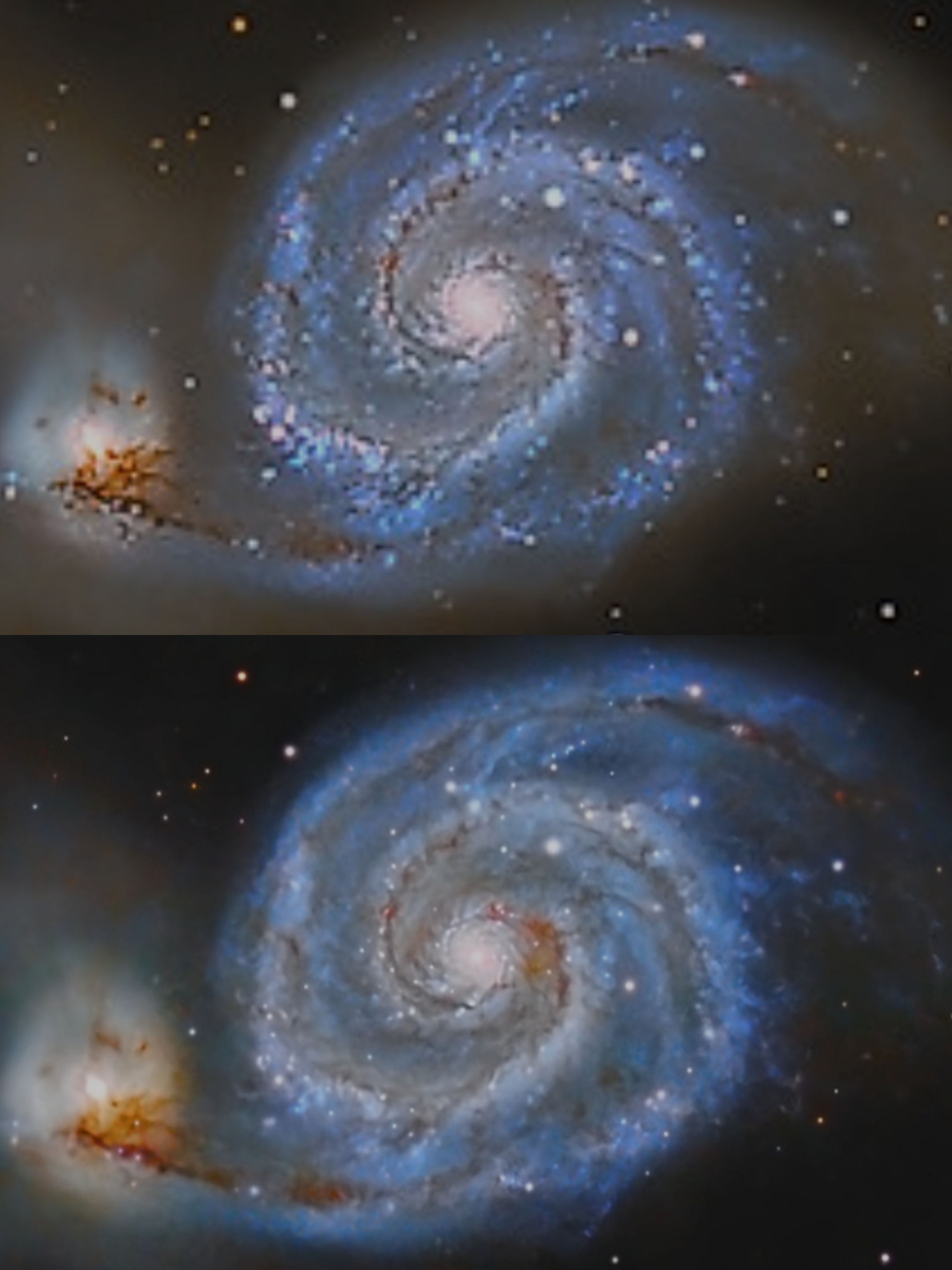

Se trata de un conjunto de datos del año pasado capturados junto con datos de este año para un total de algo menos de 20 horas. En esta ocasión usando la nueva herramienta de Seti astro llamada super resolución. Es bastante interesante y permite extraer detalles extra de imágenes tomadas a menor resolución y puede ser muy útil trabajando con imágenes de menor focal.
Esta imagen esta extraida de una tomada con drizzle X2 y multiplicada con el plugin  de super resolución y lo cierto es que se ve una pizca mejor aunque reconozco que el plugin tardó en ejecutarse mas de cuatro horas en mi modesto PC. Probablemente seria mejor haber partido de una imagen a drizzle X1.

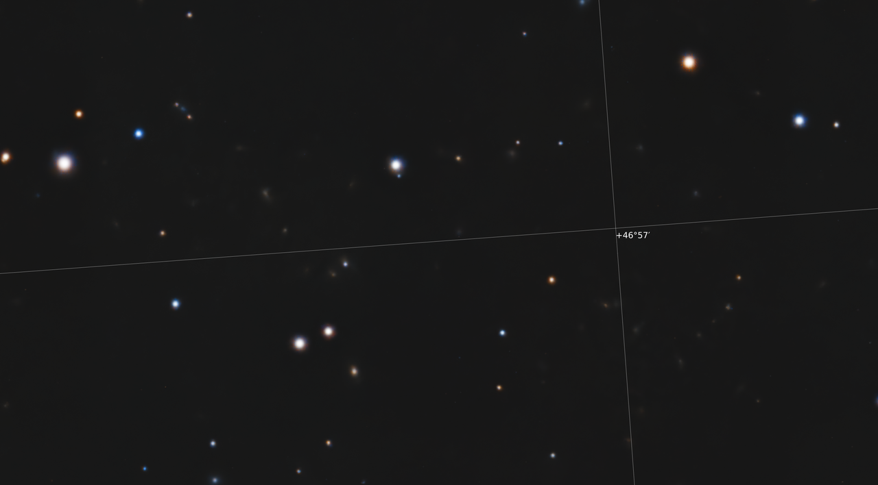

Gracias también por comentar luacesx. De eso se trata, de poder sacar mas jugo a imágenes de resolución baja. Tal vez este no era el mejor ejemplo pues a 700 mm con el IMX533 ya estamos rondando 1 segundo de arco de resolución. Tengo que probarlo con la focal mas corta que es donde mas partido se le puede sacar. No he podido hacerlo por que con el mal tiempo estamos atados de manos y pies.
No obstante incluso en esta imagen ha funcionado revelando detalles sutiles de la galaxia e incluso cúmulos de galaxias muy débiles ocultos en el fondo que antes se  diluían con facilidad entre el ruido de fondo, como se puede ver en este recorte de la versión 4K que guardo en disco:

pues, parecen dos imágenes distintas,  que pasada !!
mensajes: 3301
« respuesta #9 : Mié, 26 Mar 2025, 05:26 UTC »
Así es Sebtor. Especialmente cuando ampliamos. A un tamaño menor parecen muy similares pero al ampliar la diferencia se nota. Es como si se hubiera hecho con un tubo mayor y un cielo mejor.
« respuesta #10 : Mié, 26 Mar 2025, 17:53 UTC »
y ahora mismo que la veo en un Desktop, aún más !!!
(aunque las estrellas "sobre la galaxia"  se las "come" mucho mas)

« respuesta #11 : Mié, 26 Mar 2025, 20:05 UTC »
No sé si se las come o las puntualiza. Habrá fotos en las que quizá se puedan echar de menos estrellas con "más presencia", pero en este caso concreto, para mi gusto no hay discusión en ningún aspecto. ¡Super resolución pa'lante!

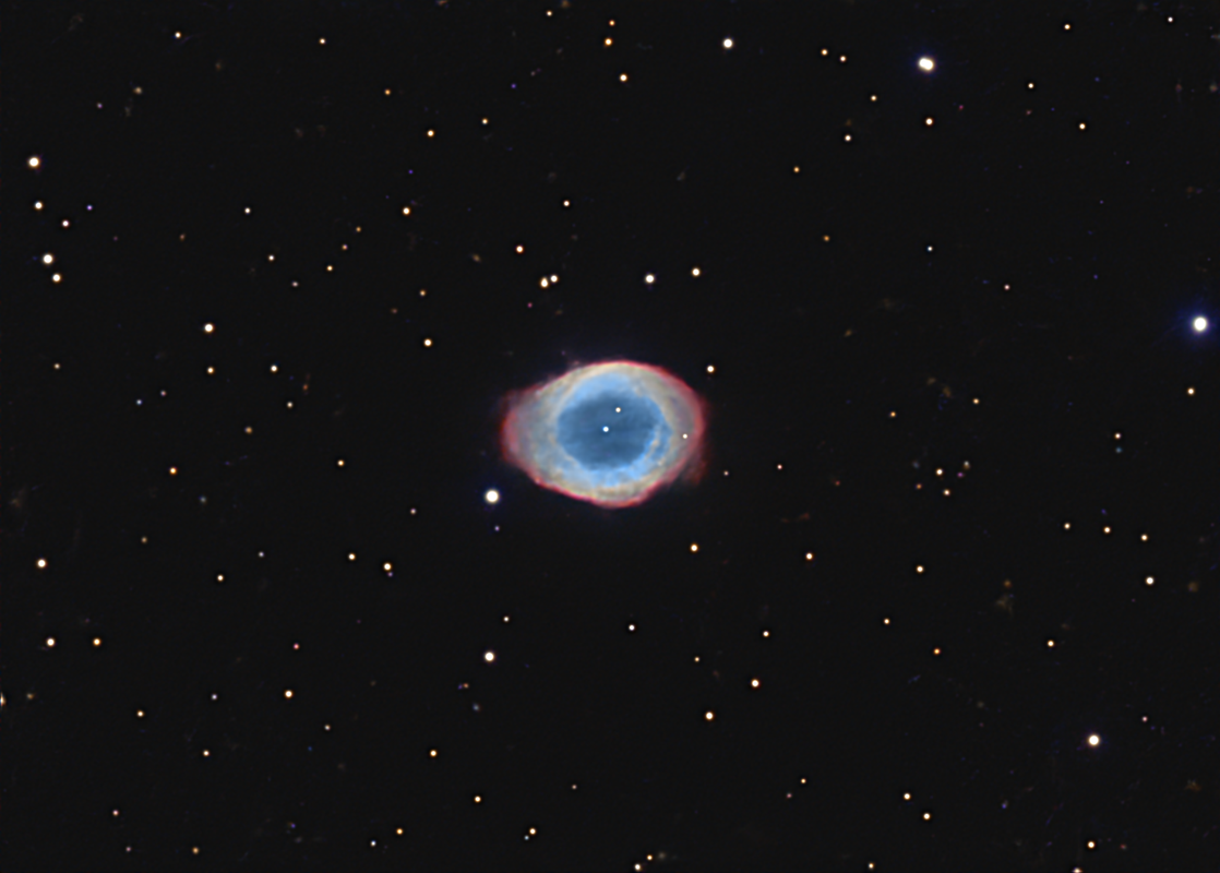

El autor aclara que se trata de una red neuronal "no generativa" a diferencia de otras como Topaz y similares por lo que debería dar resultados consistentes. Hasta ahora todo lo que he visto cuadra con detalles de imágenes mejores y parece que cumple con lo que promete.
Estoy en pruebas con el ED62 y la ASI715MC para ver que va saliendo. No pinta mal. Aquí tenéis una toma de M57 de apenas una hora de integración de esta madrugada. Parece estar tomada con un telescopio de una focal mucho mayor:
No olvidemos que M57 es en verdad una nebulosa muy pequeña de 1,4 x 1 minuto de arco, apenas el doble del tamaño promedio de Júpiter que ronda los 45 segundos de arco.

Muy interesante y Gracias Monos.
Lo he descargado para Pix y para Windows pero aun sin resultados.... tengo que seguir indagando.
En tus muestras si que se ve una ampliacion bastante interesante.
