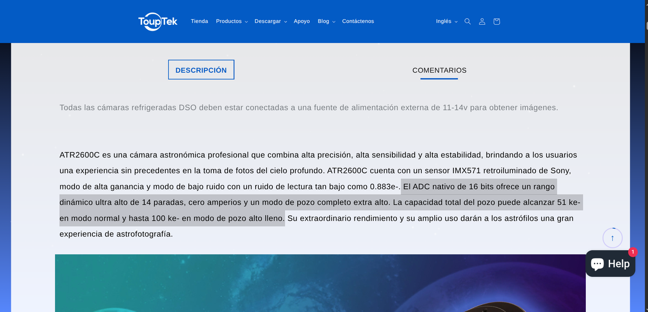

« respuesta #12 : Vie, 16 May 2025, 18:15 UTC »
Sobre las cámaras que tienen este mismo chip y su FW pregunté al que me la vendió, que también vende las Omegon, y me dijo que las Omegon y las ZWO tienen el FW a 50K -e y que  no pueden pasar de ahí. Que de donde he sacado esa información y que si me entero de algo que se lo haga saber, pero que le parece muy raro.
He encontrado una web donde si que lo indican en la publicidad. En la web original china no se han molestado en añadir la info extra sobre el modo HFW, pero en la europea sí:
https://www.touptekastro.com/en-eu/products/atr2600c
En el mundillo de los aficionados es algo bastante conocido desde hace un tiempo:
https://www.astrobin.com/forum/c/astrophotography/equipment/new-high-full-well-mode-for-touptec-imx571/?first-unread=1
Y se sabe que funciona en todas las cámaras que comparten el SDK de Touptek e incluso las que van con el IMX533 pues en realidad son una versión mas pequeña del IMX571 pero con idénticas características.
Simplemente, el vendedor no tiene toda la información.
