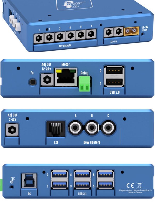

Quería compartir mi mala experiencia con la compra de este producto, bastante caro —rayando los 700 euros—, para que algún navegante se lo piense dos veces antes de adquirirlo. Seguramente habrá también quienes hayan tenido buenas experiencias con él, incluso fantásticas, y sinceramente me alegro por ellos.
El Ultimate se maneja mediante un software llamado Units, que gestiona todos los productos y conexiones de Pegasus. Utilizo N.I.N.A. como software de captura, y he observado que la numeración de los puertos USB en el Ultimate se asigna de manera aleatoria. Es decir, el puerto USB nº1 puede aparecer hoy como COM5 y mañana como COM9. En mi caso, por ejemplo, conecto primero el panel de flats, se le asigna el COM8, y al conectar la cámara, el panel deja de funcionar porque a la cámara se le asigna también el COM8. Al revisar los puertos asignados, me encuentro con que hay —pongamos por caso— tres puertos COM8, y solo uno funciona.
Algo no parece estar bien con el software Units, que están actualizando día sí y día también.
Pero no acaba aquí. A los quince días de tenerlo, las salidas de tensión 1 y 2 de 12V dejan de funcionar. Informo al proveedor del problema y le envío el dispositivo. El proveedor lo remite a Pegasus (Grecia), y vuelve al mes y medio... con una factura adicional de 240 € por la reparación. Me informan de que la placa estaba quemada debido a un cortocircuito producido en una de las salidas de rocío. Ojo: no funcionaban las salidas de potencia 1 y 2 (de las 6 totales), más 3 salidas PWM, etc. Y según me explican, la garantía no cubre daños por cortocircuito. Me quedo perplejo.

Investigando en foros sobre problemas del Ultimate V3, he encontrado a varias personas que han sufrido exactamente el mismo conflicto con la asignación de puertos COM. El caso más grave: una sobretensión provocada por el aparato averió una montura Paramount —casi nada—, obligando al propietario a enviarla al fabricante. En mi caso, por suerte, la montura la alimento de forma independiente.
He probado el Ultimate ya reparado por Pegasus, y sigo con los mismos problemas de asignación de puertos. El panel de flats sigue sin funcionar correctamente: al revisar la asignación veo tres puertos COM6, y ninguno se conecta. Como puedo conectarlo por Bluetooth, directamente he optado por no usar el Ultimate para eso. Las salidas de potencia 1 y 2 están reparadas, pero... ¿a qué coste?

. Hola yo tengo un pegasus power box en cada equipo."2". y una cosa curiosa es que el puerto ajustable de 3 a 12 voltios al conectar stellarmate en un mini pc Mele quieter 3Q , pasa de 12 voltios a 5.
no es configuración pues lo he cambiado como 20 veces y aún así vuelve a 5 voltios. lo he conectado a otra fuente y guardado la configuración a 12 voltios pero al conectar el mele salta a 5 voltios.
todavía no se la causa pues siempre fue bien . pero ahora tengo que usar otro de los puertos para alimentar el Mele. y dejar el ajustable quizás para una raspberry pi5 con astroberry ..... extraño pero esa fue la única solución que encontré.
Por si a alguien le pasa o consiguió solucionarlo. Repito lo subo a 12voltios y guardo configuración y la mantiene pero al conectar el mele la baja a 5 voltios.....que podrá ser ? .....

. hasta ahora funcionaba bien pero después de actualizar los sistemas ........puffff. creo que el ultimo update de stellarmate me fulmino el puerto ajustable. no se donde lei que era por seguridad que arrancaba a 5 voltios.....y claro yo uso un pc a 12 voltios, suerte que no me paso en la montaña , pero al final me di cuenta que la PPBA, tiene 4 salidas a 12v.....
....asi que despues de un par de horas se me encendio la bombilla y a continuar funcionando, claro ya perdi la noche. Pues desde casa solo tengo un pedazo de cenit.....en fin cosas que pasan. Pero ya lo resolvi...
