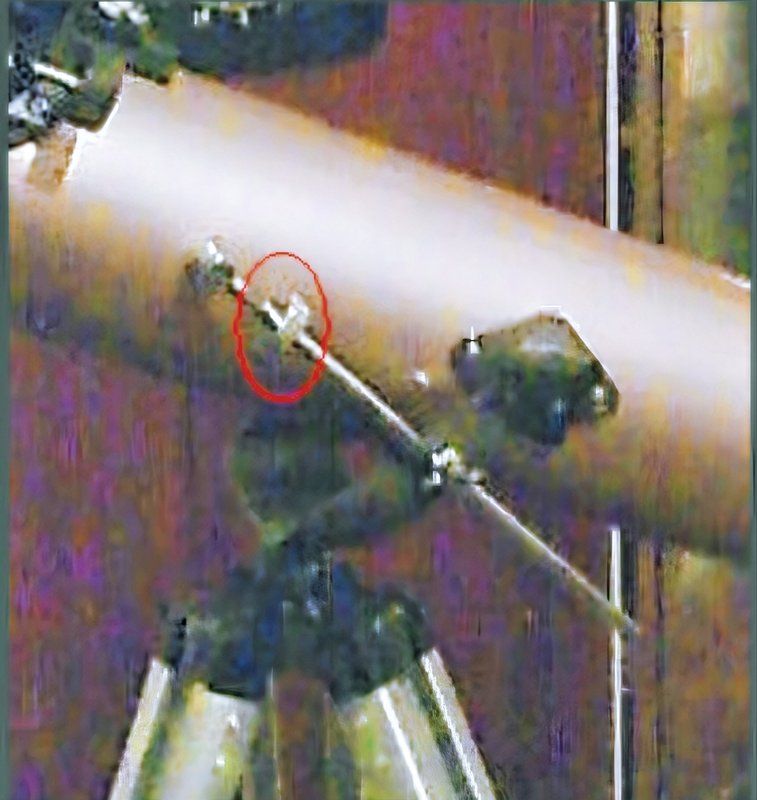

Desenroscado de la varilla del mando de altura en telescopio 76/700 altacimutal: consulta sobre posible ritura y reparación y volver a tener el movimiento lento.
No es que se haya roto, más bien... mmm...
Esa parte que he indicado se ha despegado pero por abajo, en realidad no despegado, más bien desenroscado (ok, parece tonto, estarás pensando: entonces enróscarlo  Sonreir)
Lo que ocurre es que para hacer el movimiento lento hay que girar esa rueda. Lo he enroscado de nuevo, pero el problema es que al girarlo ya no hace el movimiento, sino que desenrosca la parte de abajo y se suelta la varilla (ojo que no es que se acabe el recorrido del mando, eso es arriba de la rueda, lo que se suelta es por la parte de abajo de la rueda, lo que lo une al resto de la varilla).
Mi pregunta entonces sería: si lo pego digamos con terocal para que ya no se suelte, ¿afectaría eso al movimiento lento? Porque el que esa pieza se mueva me imagino que debe ser importante, pues es lo que une la rueda, que es móvil, con el resto de la varilla, que queda inmóvil. Si lo pego, ¿no estaría trabando el movimiento de la rueda?  Indeciso
Espero que me puedan ayudar. Gracias.

Bueno, problema solucionado  OKOK
Lo he revisado bien y creo que el causante era la porquería de pegamento/grasa que le echaron se había pasado de la rueda hasta la unión de la "pieza" con la varilla. O sea que en vez de pegar la rueda con "esa pieza" estaba pegando esta última con la varilla. Por eso, como la varilla es inmóvil, cuando giraba la rueda se desenroscaba de la varilla en lugar de hacer el movimiento lento, hasta que terminaba por salirse.
Lo que he hecho ha sido limpiar bien todas las piezas, pegar con terocal la rueda con la "otra pieza" (no se cómo se llama) y engrasar la unión de esta última con la varilla. Lo he probado y funciona bien... incluso mejor que antes, lo cual tiene sentido  Sonreir

Esto va más o menos así:
(la pieza roja es la que estaba dando problemas)
el esquema de varilla del mando lento de altura en el altacimutal 76-700
yo le metí un par de "topitos" de plástico dentro donde aprisiona la "palomilla" para que me hiciera una presión más gradual, y no ese característico "abrir y dejar caer"
Probaré eso, que a veces es muy molesto no poder moverlo suavemente, porque así como viene solo hay dos opciones: moverlo "a pulso" con la varilla totalmente suelta, o ajustarlo y moverlo con la rueda (que cubre muy poca "distancia", y es muy lento)
Gracias Sebtor  OKOK
