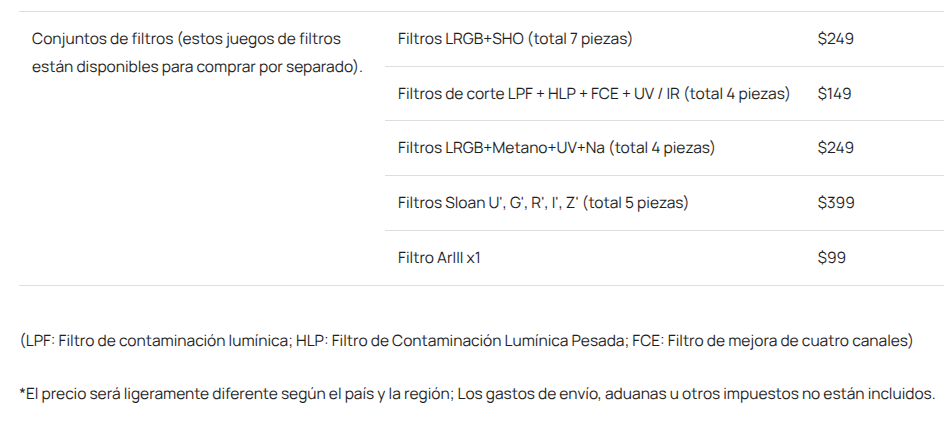

Por cierto que la variedad de filtros disponibles no esta mal, los hay incluso para fotometria:
El que desconozco es el filtro ArIII que se vende suelto.  ¿Se referirá al Argón III?

Sí, ArIII es la línea del Argón III sobre los 714nm
