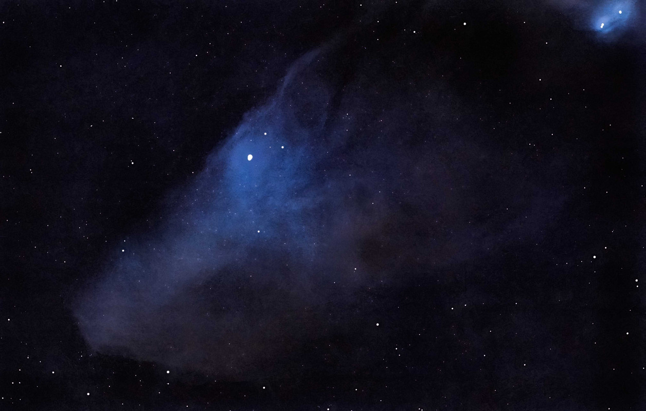

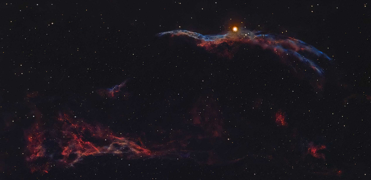

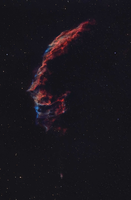

Os dejo las tomas de esta noche de verano y muy verano. Cada vez falta menos para una Asi533 Mc refrigerada...
IC 4592 (yo veo un jabalí)
30x300", filtro ir/uv cut
NGC 6960
18x300", filtro ir/uv cut. Las dos imagenes pertenecen a la misma toma.

Sin duda es poco tiempo de integración, especialmente para el caballo azul. Aún así creo que hay mas chicha que se le puede sacar pues parece que los detalles mas débiles del polvo o las volutas mas finas de los velos se han perdido bajo un recorte del histograma por la izquierda. Tal vez también, el uso de la extracción de fondo con mas delicadeza saque algún detalle fino a relucir. Si haces visible el polvo oscuro la cabeza ya tiende a parecerse mas a la de un caballo que a la de un jabalí.

Gracias monos, es cierto que hay un poco mas de chicha, pero para disimular la cantidad de ruido tiendo a oscurecer las imágenes. El asiair marcaba 35 grados
