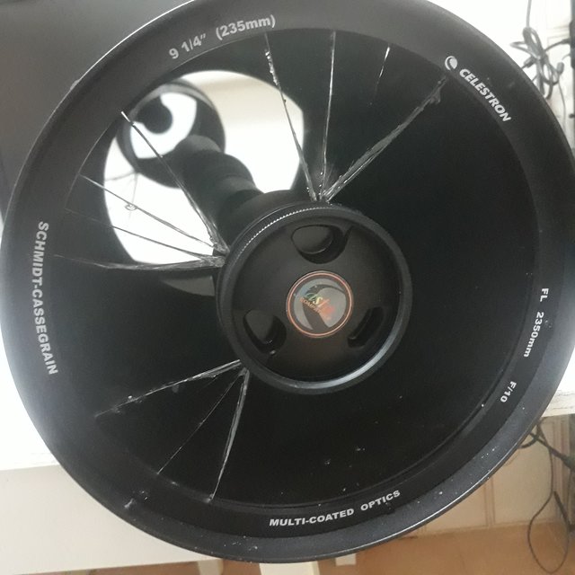

Pues eso...
No está en garantía, es de segunda mano.
El primario no parece haber sufrido daños.
Las rajaduras que se ven en él son reflejos.
¿Tiene remedio?

« respuesta #1 : Lun, 28 Jul 2025, 07:29 UTC »
Me temo que no tiene solución, cada placa es única adaptada al espejo por lo que aunque pudieses conseguir otra no daría el resultado esperado.

« respuesta #2 : Lun, 28 Jul 2025, 10:47 UTC »
siento el accidente pero no hay mal que por bien no venga. ya tienes excusa para comprar un tubo más gordo.

« respuesta #3 : Lun, 28 Jul 2025, 10:59 UTC »
Que put*#a con lo buenos que son esos tubos... si yo fuese tu le colocaría una araña para ponerle el secundario y a ver que pasa.
Por probar y hacer experimentos, de perdidos al rio.

« respuesta #4 : Lun, 28 Jul 2025, 14:02 UTC »
Buenas.
Si que es una putada si, pero tiene solución. Como bien dice Madaleno, no puedes colocar otra placa de otro tubo aunque sea el mismo modelo o tubo. Tienes que enviarlo a celestron y allí te colocan una nueva ajustada a tu óptica.

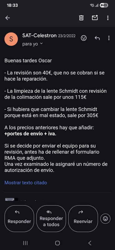

« respuesta #7 : Lun, 28 Jul 2025, 16:36 UTC »
Esto me contestó Celestron (Barcelona)para un C8 en 2022

« respuesta #8 : Lun, 28 Jul 2025, 21:45 UTC »
Pues si sale rentable enviarlo a reparar. Yo lo haria sin pensarlo. OKOK

« respuesta #10 : Lun, 06 Oct 2025, 12:14 UTC »
Bueno, pues el tubo ya está reparado, con una lámina Schmidt nueva. Estoy muy contento.
Lo envié al SAT de Celestron. Es un placer tratar con ellos. Muy buen servicio, rápido y eficiente. El tubo volvió colimado.
Coste: Entre la reparación, el IVA y los envíos ida y vuelta,
algo menos de 600 euros.
