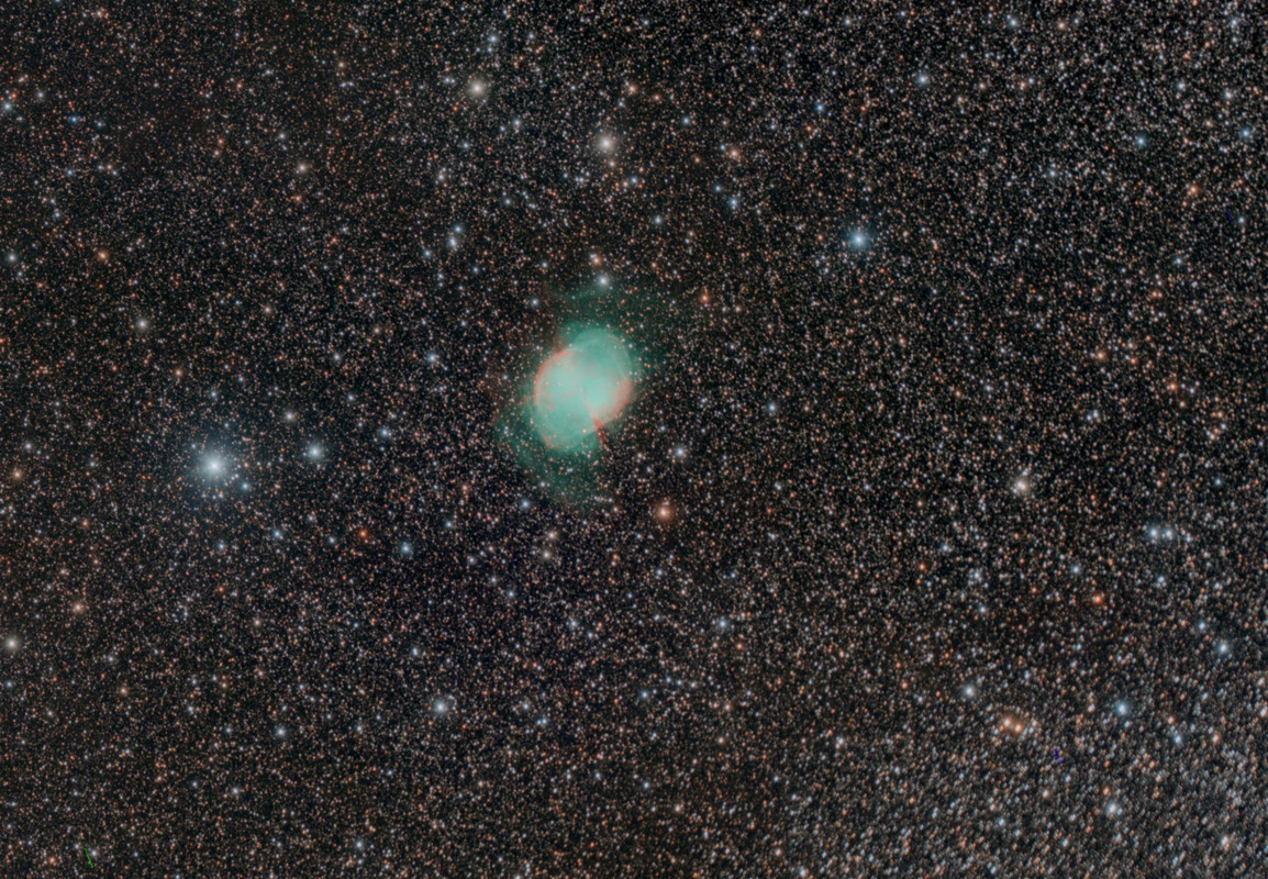

Consulta sobre técnicas de procesado para M-27 Dumbbell. Problemas con HDR y Masked Stretch. Busco alternativas para mostrar detalles internos.
Como salía en el campo del cometa C/2025 K1 decidí hacer un apilado de los 2 dias y un recorte de la zona de la nebulosa.
Con un procesado clásico sale muy quemada si queremos ver las estructuras.
Hice un hdr y quedó fatal muy artificial
Con la Herramienta Mascked Strech el resultado es mejor pero pierde contraste la nebulosa y los detalles internos pierden entidad.
Conoceis alguna herramienta para resaltar estas estructuras?

Puedes usar la herramienta HDR en la toma sin estrellas. Se utiliza exactamente para esos casos, cuando hay alto rango dinámico en la toma.

Como te recomienda Boreak utiliza el proceso HDR que seguro te solucionará buena parte

Hola también si puedes ir atrás puedes estirar menos la imagen, y después de resaltar los detalles vas incrementando la luz con exponential transformation, jugando también con lrgb combination para la saturación de color

Coincido con sirio b. A mi gusto la imagen esta muy estirada. Yo la estiraría menos y ademas usando ghs para estirarla proporcionalmente. Aún así necesitas aplicar el proceso HDR para sacar los detalles del "corazón de la manzana". Hazlo como dice boreack tras retirarle las estrellas y probando diferentes niveles. Después enmascara el corazón con la mascara de rango y estira poco a poco las "alas" para que aparezcan con suavidad. Finalmente junta las estrellas que estarán menos estiradas que ahora y no ahogarán tanto el conjunto. Al menos es la idea que se me ocurre pero puede haber otros métodos distintos e incluso mejores.
un saludo.

provaré a ver lo que me comentais, muchas gracias OKOK
