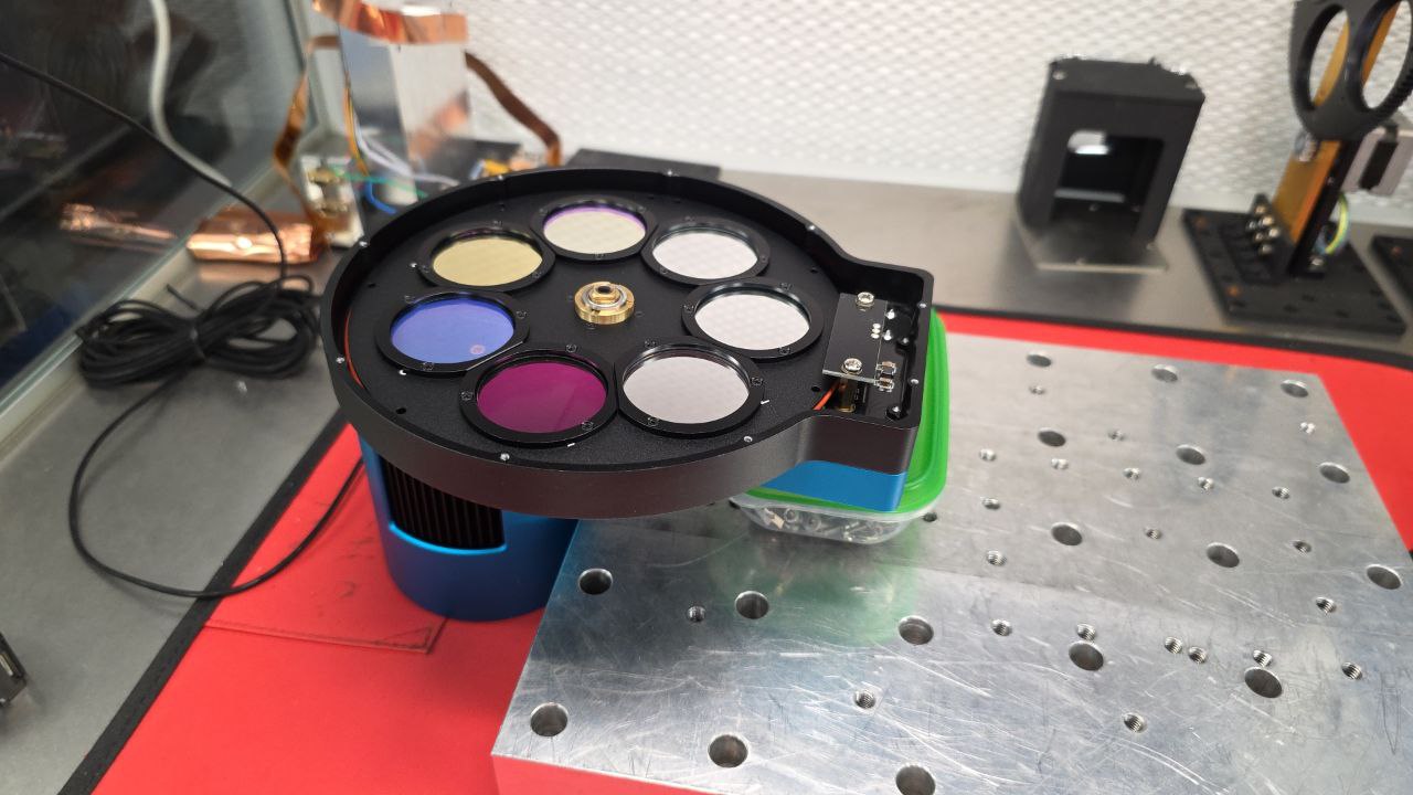

Para los filtros y rueda, al final he acabado con la propia rueda AFW-M de ToupTek, con un carrusel para 7 filtros de 36mm sin montar, y el set de filtros LRGB SHO de ToupTek (3.5nm para el Ha y 4nm para el O-III y S-II).

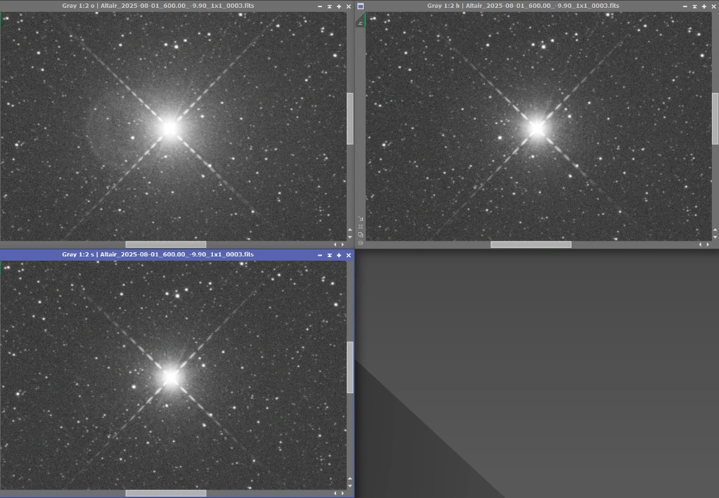

En cuanto a Halos, probando con Los velos, el Muro del Cisne y Altair, solo en Altair se ve un reflejo (toma de 600" suelta estirada) pero que creo que viene de otro lado y no del filtro, al verse desviado a un lado. Los otros dos filtros cero halos por ahora.

La rueda conectada directamente al Hub de la cámara funciona correctamente. Al otro puerto seguramente ponga la cámara de guiado o la tapa robotizada que tengo pendiente aun montar.
