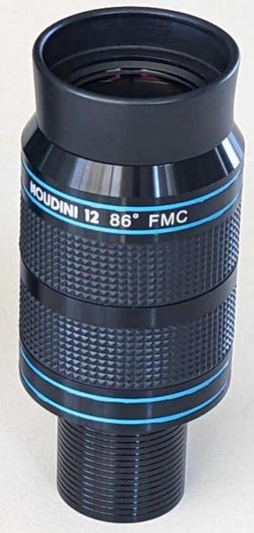

Desde principios de año existe en el mercado el ocular corrector de coma
HOUDINI
20mm (parada de campo de 30mm) 86°, pensado para telescopios newtonianos F4.
Este ocular puede ser utilizado en refractores con una relación focal superior a F7 con buenos resultados.
Desde el 15 de agosto está disponible el de 12mm en 1,25", con parada de campo de 18mm y también 86°.
¿Alguno tiene experiencia con estos oculares?
He pedido el de 12mm, que utilizaré con mi pequeño F4.

pero, ... pesan mas de medio kilo
en tu caso, creo que tienes un miniDobson 100p (espejo parabólico), tendrás que inventar algo que iguale ese contrapeso !
ya contarás si mejora, o ese espejo ...
aunque por precio no me parecen opción para el pequeño Orión SkyScanner.
por el momento solo existen comercialmente:
20 mm · 2"
12 mm · 1,25"
7 mm · 1,25"
re.: Ocular Corrector de Coma HOUDINI
: Dom, 17 Ago 2025, 19:06 UTC »
Bueno, el de 20mm es de 2", así que no puedo utilizarlo.
El de 12mm es de 1,25" y pesa solo 330 gramos. El enfocador de plástico (el único punto negativo de este telescopio) soporta bien ese peso.
: Dom, 17 Ago 2025, 19:57 UTC »
33x te dará,
2.5 grados de campo real , ... te entrará Andrómeda casi entera en el campo ! en un buen cielo claro !
y muy manejable , si el peso no lo sabotéa ... pocos habrán probado un ocular así en éste telescopio
: Dom, 28 Sep 2025, 20:59 UTC »
Experiencia real: Houdini 12 mm en el mini-Dobson 100/400 f/4
Al final, he estado usando el Houdini 12mm con mi mini Dobson 100/400, ¡y es una maravilla!
Tiene 2,6° de campo totalmente corregido y una transmisión excelente. Le ha dado una nueva vida al pequeño Dobson. Además, el peso no supone ningún problema para la montura.
Estoy deseando llevarme el conjunto a los cielos oscuros de Castilla-La Mancha...
El cielo de Madrid es limitante, pero las vistas del doble cúmulo de Perseo (y otros objetos) son espectaculares. ¡Están llenas de estrellas rojas, azules y blancas! Punto de luz.
Si el Houdini da esos resultados con un F4 de tan corta focal, debe funcionar aún mejor con tubos F4 más grandes....
