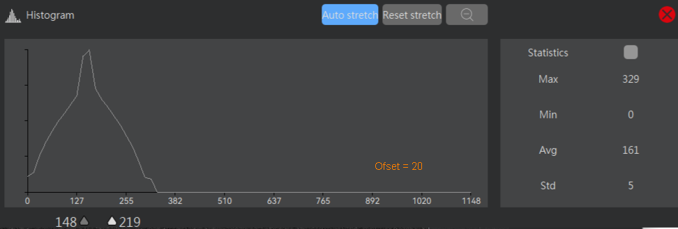

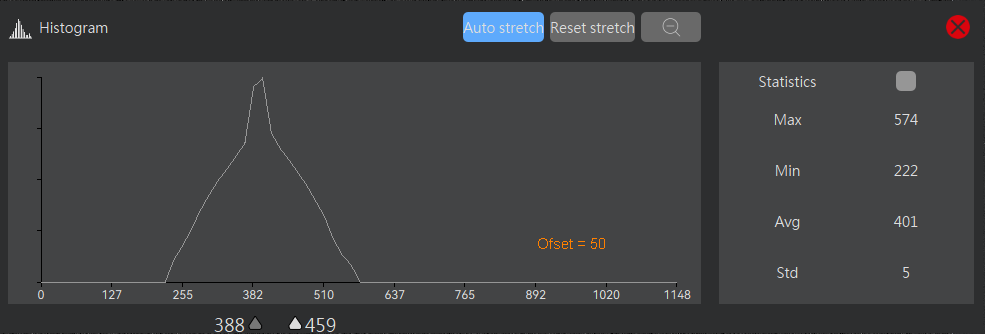

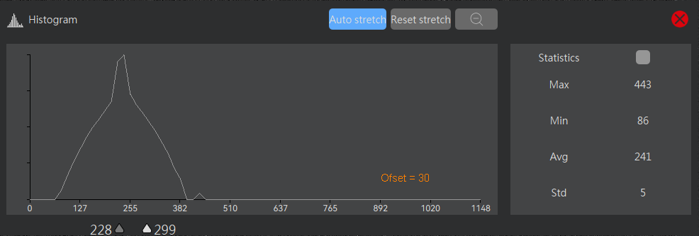

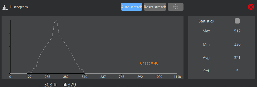

Hola a todos,
Aquí ando haciendo pruebas ya que el tiempo no permite hacer otra cosa. Estoy liado con los ofsets a ver si se puede optimizar algo.
De principio quiero tirar con la ganancia unitaria, que en el caso de mi cámara (la Poseidon) es 125.
He estado haciendo pruebas con diferentes ofsets y comparando los histogramas para ver diferencias, aquí pongo las capturas para ver que opináis, puesto que por lo que tengo entendido el ofset no puede ser ni muy alto ni muy bajo porque en ambos casos pierdes información, tanto en luces como en sombras.
Las cuatro tomas están hechas con el telescopio tapado, exposición de 0,01", temperatura de -10º y bin 1x (con otros binnings todo cambia).
Para que se vea algo en la grafica le hice un zoom de 0 a 1148 adus, ver estadisticas.
valores del Offset habitual visto con el Histograma
De primeras me quedaría con el ofset 40 pero no estoy seguro ya que salen dos pequeñas jorobas a ambos lados del histograma que no se como interpretar ni si tienen importancia.
La misma pequeña joroba sale en el ofset 30 a la derecha del histograma, en cambio la toma con ofset 50 sale limpia de jorobas pero como decía no se si eso tiene importancia.
Elegiriais alguna de ellas, o preferiríais seguir probando con ofsets mas altos?

« respuesta #1 : Lun, 27 Oct 2025, 15:42 UTC »
Offset más altos de los que has mostrado no tienen sentido.
Lo que intentas con el offset es no hacer clipping en el 0, en los negros.
En tu caso, en torno a 25-30 de offset ya no tienes nada en 0, así que escogería eso.
Cuanto más offset metas y más a la derecha te vayas, antes harás clipping en las altas luces.
También ten en cuenta que en cielo aún con el offset de 25-30 seguramente se te vaya el mínimo más a la derecha aún, pero comenzaría por ahí.
El método más común de ajustar el offset es ir aumentándolo hasta que el mínimo de la toma sea distinto de 0 (que ves que ya a 30 te ocurre).

« respuesta #2 : Lun, 27 Oct 2025, 22:24 UTC »
Gracias por comentar Alvaro,
En realidad he empezado mal porque he hecho los histogramas de ofset bin 1x cuando por mi focal suelo trabajar a 2x o 3x, que no se parecen nada a los que hice a bin 1x con el mismo ofset.
El histograma hecho a 1x cambia considerablemente con respecto al resto de binnings, en cambio entre bin 2x y bin 3x hay cambios, pero pocos.
He estado haciendo pruebas a bin 3x y lo he dejado con ofset 15 que parece ser el que me arroja mejor resultado, lo iré probando en la vida real a ver que tal y ya comentaré.

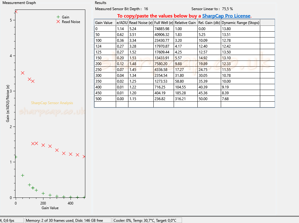

En fin, gracias por compartir esas pruebas. Espero, sin embargo, que puedas darle caña al cielo cuanto antes. ¡Saludos!
Ya había leido algo sobre si el unity gain a 125 o a 126, lo tengo a 125 porque hago caso a los datos que da ShsrpCap, aunque no dice nada sobre tenerlo a 126. hmmmm
En cuanto a la ganancia 0 tienes el maximo FW, en mi caso en lugar de a 0 lo pongo a 8 porque según el fabricante, a 8 tienes el mismo FW pero con mucho menos ruido de lectura.

mensajes: 3302
« respuesta #6 : Vie, 31 Oct 2025, 07:13 UTC »
Lo de la ganancia a 125 o 126 es sencillo de explicar. En los parámetros de la cámara se ve que en 125 es donde se efectúa el cambio de ruido de lectura y la mejora en rango dinámico. Muchos escogen usar 126 o incluso algo mas simplemente para asegurarse de que ese "salto" se ha dado ya que pequeñas variaciones en los sensores o la electrónica podrían hacerlo cambiar por poco. Yo usaría 130.
Respecto a ganacia 0 u 8... ya se que lo del pozo amplio es atractivo pero no es tan importante. Antes si por que con los CCD se hacían pocas tomas de mucha duración a causa del intenso ruido de lectura que tenían. Hoy con los CMOS ya no es así. Hacemos tomas mas breves y de menos duración ya que el ruido de lectura es despreciable y las tomas cortas dan imágenes de mas calidad y definición. Eso tiene una ventaja extra. Al superponer decenas e incluso cientos de tomas mas breves el rango dinamico mejora mucho tras apilar y no es necesario tener un pozo enorme ni disparar a 16 bits para sacar imágenes estupendas a 16 bits reales tras el apilado.
