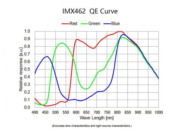

« respuesta #8 : Mié, 04 Feb 2026, 16:15 UTC »
Con el chip IMX462C, la sensibilidad en el IR para la banda de 850 es una pasada con más del 90% de transmisión. Muy superior al IMX662 que apenas supera el 50% [...]
No se de donde has sacado los datos, pero en las curvas oficiales de ZWO, la 662MC gana hasta los 800nm más o menos, y a los 850nm la diferencia de pico de sensibilidad (Total, no relativa) es del 50-55% en la 662MC frente a los 55-58% de la 462MC.
Dejo las gráficas de ambas adjuntas, y el enlace a la comparativa de la mano de la propia ZWO: https://www.zwoastro.com/2023/03/13/what-are-the-differences-between-asi662mc-and-asi462mc/

« respuesta #9 : Jue, 05 Feb 2026, 07:46 UTC »
Hola:
Esa comparativa la he visto, pero no sé si creérmela mucho.
Muestro la gráfica de la Mars-C de Player One:
Y la gráfica que pone QHY en su modelo QHY5III-462C:
La ToupTek GPM462C también muestra la misma gráfica.
Aquí está la hoja de datos de un fabricante cualquiera donde también muestra el gráfico en su versión color y monocromo https://framos.com/wp-content/uploads/2022/08/FSM-IMX462-Datasheet.pdf

« respuesta #10 : Jue, 05 Feb 2026, 09:09 UTC »
Esas graficas que pones son las sensibilidad relativa, lo pone a la izquierda.
La relativa se mide poniendo en 1 (o 100) la QE máxima del sensor, la cual varía. Por tanto al comparar distintos sensores, la escala no es la misma.
Si la sensibilidad pico es más baja en una, y todo el sensor tiene una sensibilidad similar, la relativa será muy alta en todo el rango. Puedes tener una CCD antigua con una QE pico de 60% y tener una curva relativa como esas (porque siempre pondrán el pico en el 1 o 100).
Para comparar cámaras hay que usar las curvas de QE totales.

« respuesta #12 : Jue, 05 Feb 2026, 11:02 UTC »
Si, que es mayor no te lo discuto, pero no de un 90% a un 50% entre cámaras.
Yo mismo ya dije que gana la 462 a 850nm, pero no tanto como ponías. Simplemente hay que comparar las gráficas de QE total para saber la diferencia real en lugar de la relativa que solo te de información sobre el rendimiento espectral de un solo sensor.
