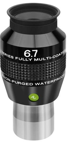

La verdad es que me hacéis plantearme estirar un poco el presupuesto e irme a algo como esto:
- Explore Scientific 6,7mm 82° Ar - 165€ (
Link
No quería gastar mucho por eso de "soy un novato, no lo voy a notar" pero quizá los 82º (y moderar un poco los aumentos) puedan merecerme la pena y ahorrarme algunas frustraciones.

hoy con más tiempo, iba a ponerte el tema de ese ES
Sobre el
que mencionas en tu último mensaje, creo que merece la pena explicar por qué es la opción más que supera a todas
Con tu 203/1200, los números quedan así:
Ocular
Aumentos
Campo
aparente
Csmpo
real
Tiempo*
en campo
Omegon UW 6mm
200x
66°
0,33°
~59 segundos
TS HR Planetary 6mm
200x
58°
0,29°
~52 segundos
ES 6,7mm 82° Ar
179x
82°
0,46°
~82 segundos
*Tiempo aprox. que un objeto ecuatorial cruza el campo sin mover el tubo.
La diferencia entre el TS y el Omegon es de solo 0,04° de campo real:
casi imperceptible en la práctica. En cambio el ES te da un
58% más de
tiempo de seguimiento
que el TS, y encima son solo 21 aumentos menos,
lo cual en un Dobson manual sin seguimiento es una ventaja muy real.
Los aumentos ? 180x lo encuentro ideal para uso habitual (como máximos), con un Dobson ... que ya requieren buen seeing
te dan 1.1mm de pupila de salida
¿El único "pero" es relativo?: El precio !
por lo que valía la pena un análisis más 'profundo'.
Además el diseño sellado con
purga de argón
protege las lentes
de humedad y hongos a largo plazo, algo a tener en cuenta si el
telescopio va a salir al campo con frecuencia.

Inicialmente pensaba en los 200x aumentos para planetaria porque lo había leído recomendado muchas veces, pero me creo que 179x no es tanta diferencia (un 10% menos) y que el campo de visión extra puede dar mucho juego. Suena interesante y me veo por la labor de estirar un poco el presupuesto... (sabía que iba a ser fácil caer, pero quizá en el fondo buscaba que me convenciérais de ello
Por curisosidad, he visto y me llama la atención que tienen otro casi idéntico pero de 6.5mm:
Esplore Scientific 82° LER AR 6,5mm
. ¿Es básicamente el mismo ocular? ¿Es habitual que lancen series con modelos tan cercanos?
Gracias otra vez por los consejos.

El ES82 6.7mm es un ocular muy bueno ópticamente, lo tengo y doy fe. El ES82 6.5mm LER es reciente, tiene más relieve ocular, importante si observas con gafas, pero he leído que tiene unos reflejos horribles, no válido para planetaria.
La técnica para un dobson es poner el objeto en el extremo del campo, dejar el dobson quieto, y observarlo mientras cruza al otro lado. Y fundamental estar en una postura cómoda, una silla de altura variable supone una gran diferencia para ver los detalles.
