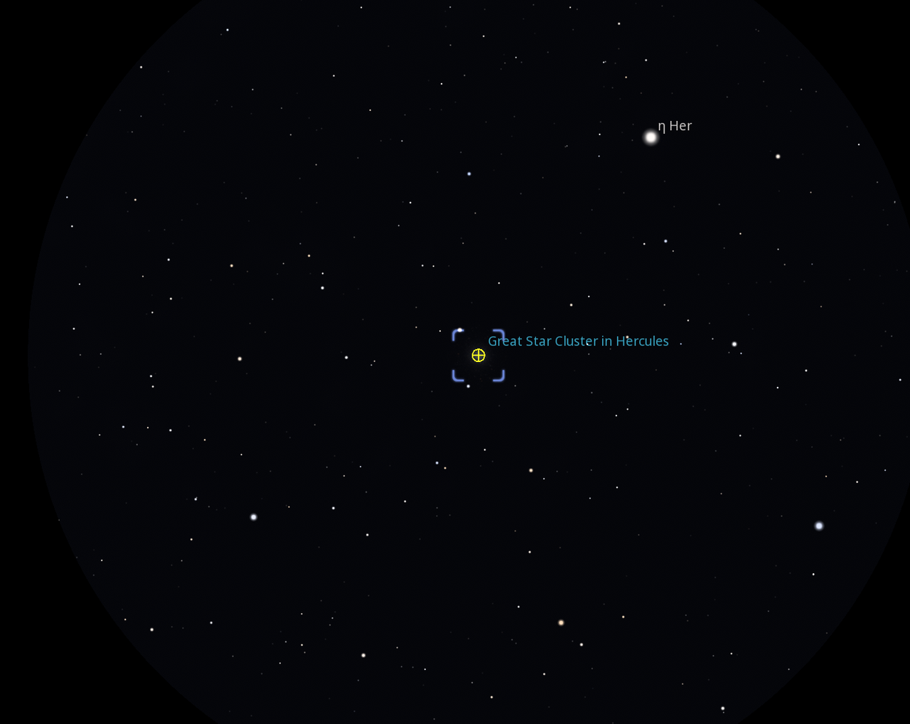

Ayer intenté ver M13 con los Nikon Aculon 8x42 y no pude  el grito. Sé que estoy mirando al sitio correcto. Hércules estaba en el zénit, con lo que en principio la contaminación lumínica debería molestar menos. Observé desde Bortle 5 a 1000 metros de altitud. Había algo de nubes en cotas bajas, que no molestaban en el zénit. La Luna aún no había salido. Tampoco pude ver M4, junto a Antares.
Mi pregunta es: ¿es normal no ver M13 ni M4 con esos prismáticos en las condiciones descritas? El finde que viene volveré a probar suerte en un Bortle 4.6.
En Stellarium no se ve nada tampoco metiendo los datos de mis prismáticos.

En cielos oscuros, donde se pueden ver con claridad las 7 estrellas de la Osa Menor (para no andar con Bortle que es una medida un tanto subjetiva) tanto M13 como M4 deberían distinguirse como una pelusilla o una estrella desenfocada, incluso a 8x. Para M4 mejor si sacas a Antares del campo.
Stellarium es una simulación de la posición de los objetos, no pretende ser una imitación fiable de la realidad visual.

Sin embargo, M13 y M4 aparecen como objetos recomendados en todos los libros sobre observación con prismáticos. Parece que la realidad no aguanta lo que se escribe en el papel o me estoy equivocando en algo.
Holo, uso este mapa para establecer el Bortle https://lightpollutionmap.app/?lat=29.401320&lng=-22.192383&zoom=6
