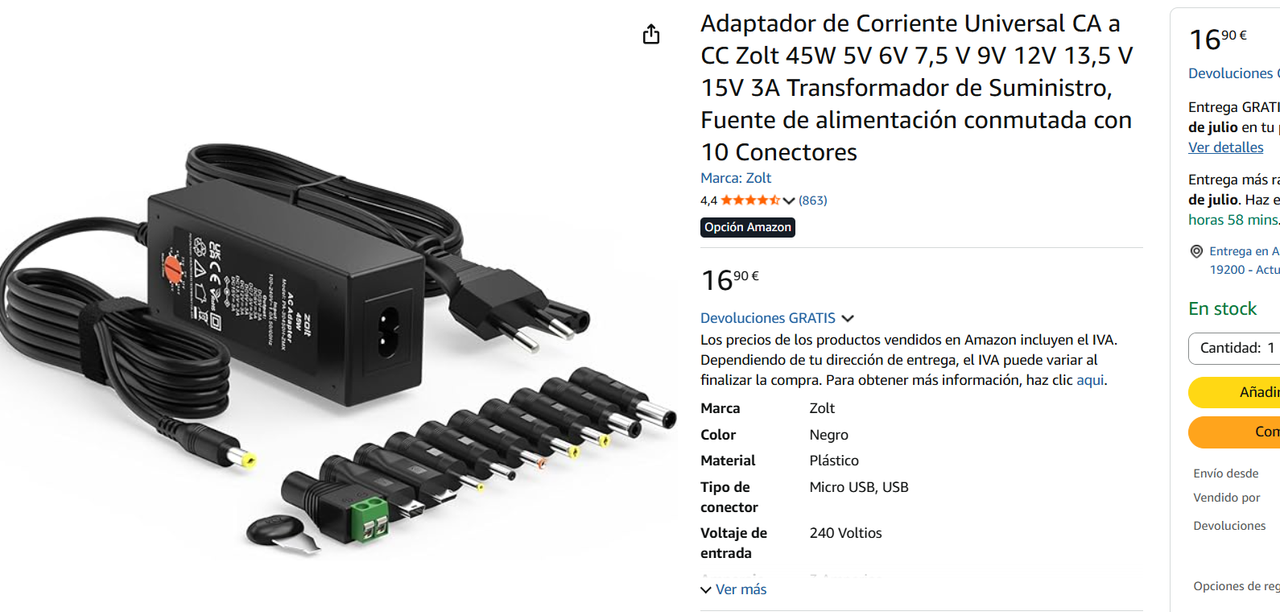

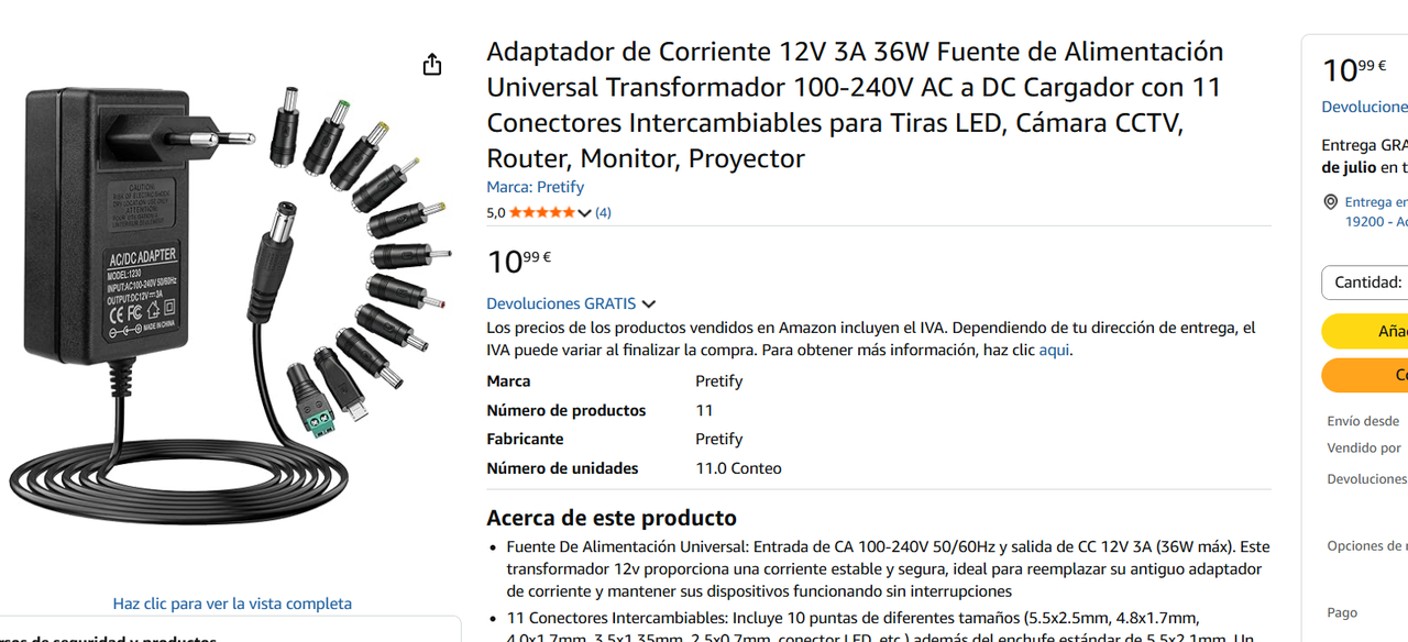

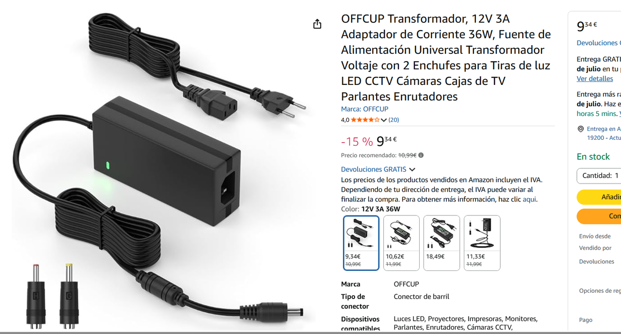

He visto algunas pero tengo dudas de si son adecuadas para la cámara de foto, no quiero "joderla":
Adaptador de Corriente 12V 3A 36W Fuente de Alimentación Universal Transformador 100-240V AC a DC Cargador con 11 Conectores Intercambiables para Tiras LED, Cámara CCTV, Router, Monitor, Proyector
Adaptador de Corriente Universal CA a CC Zolt 45W 5V 6V 7,5 V 9V 12V 13,5 V 15V 3A Transformador de Suministro, Fuente de alimentación conmutada con 10 Conectores
OFFCUP Transformador, 12V 3A Adaptador de Corriente 36W, Fuente de Alimentación Universal Transformador Voltaje con 2 Enchufes para Tiras de luz LED CCTV Cámaras Cajas de TV Parlantes Enrutadores

¿Qué opináis?

Hola. No tengo ni idea de qué fuente de alimentación es la que necesitas.
Pero sí te puedo decir que no compres una con varios voltajes porque por arte del demonio puedes acabar usando el incorrecto.
Y asegúrate de dónde va cada polo. He visto algún cacharrejo con el positivo en el exterior.

Yo creo que en principio cualquier alimentador que entregue de verdad 12V y unos 5 amperios y que use un conector de 5,5 mm con interior de 2,1 mm y positivo al pin central debería funcionar. Es mejor ir a las tiendas de telescopios para buscarlos ya que los más económicos con frecuencia pueden dar un voltaje algo menor, menos intensidad de la prometida o tener problemas de filtrado de ruido electrónico que pueden introducirse a través de la conexión de masa y estropear las imágenes en una cámara o hacer que una montura pierda exactitud de movimiento.
En cualquier caso, si quieres intentarlo con alguno de los baratos al menos huye de los que tienen voltajes variables como bien te han dicho ya y también de los que usan adaptadores varios por que pueden dar problemas de falso contacto con el uso continuado. No puedo recomendar uno en concreto por que no he probado ninguno en particular por lo que lo mejor es que lo escojas tu a tu criterio o recurras a una tienda de astronomía si quieres ir sobre seguro.
