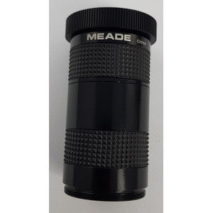

Es que me dejaron un telescopio meade etx 90 he estado haciendo algunas observaciones y me gustaria hacer  fotos, tengo una canon 550d  y me he comprado el adaptador T para esa camara en ebay.
Mi pregunta es que no se que adaptador tengo que comprarme para el telescopio, se que ha de ir en la parte trasera aunque tambien he visto que colocan la camara donde  el ocular.
El ocular va dentro de ese adaptador para que pueda verse algo, o estoy diciendo una barbaridad?
Para acoplarlo a la parte trasera me serviria esto?;
https://cgi.ebay.com/1-25-adapter-C-mount-camera-Telescope-use-/230612730909?_trksid=p4340.m263&_trkparms=algo%3DSIC%26its%3DI%252BC%26itu%3DUCI%252BIA%252BUA%252BFICS%252BUFI%26otn%3D10%26pmod%3D220766143730%26ps%3D63%26clkid%3D8739504298759481065
Si alguien me puede ayudar se lo agradeceria porque como podeis ver estoy bastante perdido y no me gustaria gastarme mucho dinero y menos en algo que luego no me sirva ya que el telescopio repito no es ni mio, me lo han dejado.
Muchas gracias de antemano
mensajes: 28215
« respuesta #6 : Jue, 28 Abr 2011, 02:35 UTC »
pues vale dinero y tiempo
hay que equilibrarlo bien, el tubo, con algún contrapeso,  aún así la mecánica poco aguantará
si no tienes el trípode ecuatorial, pues tampoco se puede intentar la exposición larga
no es un telescopio diseñado para ello, y si no es tuyo, la verdad que es  tiempo y dinero para nada, pues el adaptador que va en la parte posterior del telescopio es relativamente "especial"
si aún así quieres intentar alguna cosa "terrestre" para empezar:
(te dejo el enlace)
https://www.astroshop.es/t-adaptors/meade-photo-adapter-%2364-for-etx-90-105-125/p,7710?affiliate_id=astronomo
